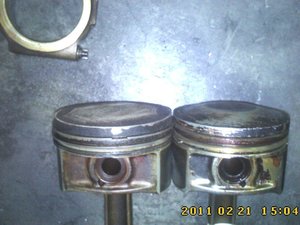

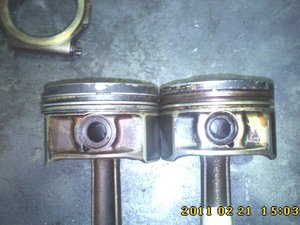

    Нус начнемссс с первой хорошей хоть одной в моем деле новости :D Задир под расточку в 82.5 СОШОЛ НА НЕТ !!! there
    Приложил поршня друг к другу и как видно на фото они один в один почти, даже кольца от 2.4 влазиют в поршня 2.8 они на одном уровне... визуально отличие только в днище поршня... Я так понимаю если просто вставить поршнь 2.8 в шатун от 2.4 и поставить в двиг. то камера сгоряния будет даже меньше или я не прав? Не думаю что это есть хорошо.

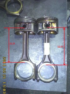

    Длину шатуна померел примерно... небыло времени выковыревать кольцо снимать палец и без поршней мерить шатуны поэтому как влезло ушко от штангель циркуля так и засунул в дурочк :laugh: ... размеры на фото прописал ... иии все ж что дальше ??? Какой будет приговор ...

    Это аборт по интернету получается.Цифры!по идее у тебя должно получится 9мм а у тебя примерно 10

    Ну там скорее всего эти 9мм и получаются потому как я помню, что в при мерке одного шатуна было чуть чуть меньше. Так что ж получается разумный вариант будет все такие тебе на расточку постелей отправлять? )

    Ну нет же если отправлять тебе на расточку то тут о чем думать то... я тебе отправляю сам блок, колено 2.8, коренные вкладыши от 2.8 и все что нужно ... как и обговаривалось вытачиваем постели, всякую мелочь и ставим ... А о цифрах вопросс в том можно ли без замены колена просто поршня от 2.8 на родные шатуны надеть и в путь с родным же коленном. Для того что бы ни чего больше не точить и не отправлять тебе на расточку постелей. На фото же для сравнения вровень с пальцем стоят поршня с лева 2.8 с права 2.4 разница визуально только в днище у 2.8 оно реально меньше там и точить то верхушку (как кто то тут предлагал) не зачем его бы там нарастить ))))) ... Как буду блок забирать сниму поршя с шатунов и померю точно!

    Ставь большие поршни на свои шатуны - видно же что влезает всё. Пальцы там одинаковые. Там ещё два ремонтных размера есть: 82,76 и 83,01. Так что ездить да ездить ещё.

    у 2.8 края выше, даже по фото видно, надо мерить

    если шейки в шатунах разные нужно не от края шейки мерить, а от центра до центра пальца. так ты точно определишь разницу в размере, и я так думаю точнее чем штангелем мерить смысла нет, сотки десятки там значения не имеют, да и не будет их там.

    Буду забирать блок все померию и отфотаю фотиком по лучше на самом деле 2.8 по краям в ровень с поршнем от 2.4 но у 2.8 дно ровное нежели у собрата 2.4 и получается, что если поставить просто на родные шатуны и колено его то камера сгорания увеличиться! это даже токоря отметили... ржали еще ну че будешь 80дисятый бензин лить )))))
