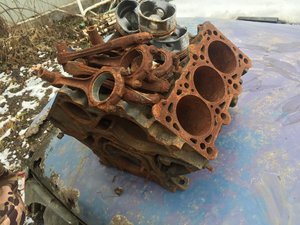

    кстати когда искал комплект поршневой, было такое предложение :thumbup:
    хозяин говорил мол бензинчиком отмоешь, и норм.
    кому надо скину контакты :rock:

    Да блок хоть бери и ставь,даже если с хлоркой кипитить не поможит.

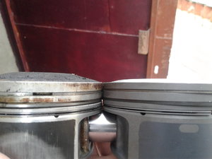

    В свой блок 2.4 скоро воткну поршни 82.5. Проточил у токаря сверху снял он 1.5 мм(сам считал там вроде как должно быть 1.4 штангеном не мог точно посчитать) а угол среза 15 градусов насчитали. 20180401_143926.jpg 20180401_144005.jpg

    И в чем плюс сего колдовства?
  11. alexson.75
    alexson.75 Старожил
    16 дек 2010
    14.365
    A6/C5 03г.2.4Q Avant,АКПП
    Ну только если было целью понизить степень сжатия,для эксплуатации на топливе с меньшим октановым числом(т.е. дефорсирование мотора),в противном случае это вообще бессмысленно,ну и опять же непонятно с каким коленом будет использоваться данная поршневая.

    А в данном случие не увеличивается ли вероятность прогорания поршня? Он ведь снизил по краям толщину площадки головки поршня, то есть оставшееся не тронутым "Блюдце" головки поршня будет расширяться больше, а края стали тоньше и будут получить нагрузку от не тронутого блюдца (Толщины разная и степень расширения стали разными).
    Я не имел практики с такими ноу-хау, если не трудно , я прав или нет!

    И я знаю на много проще вариант перехода на 92 без последствий , старый дедовский способ подкладывания двух прокладок под голову.

    Я тоже всё это знаю,я лишь прокомментировал что получится из описанного автором,точный ответ для чего он это сделал и чего хочет добиться,сможет точно сказать только он сам...пока что молчит.

    Это я тоже знаю,я лишь прокоммертировал возможную цель автора,даже не цель,а результат того что сделано с поршневой и в том случае если не будет больше никаких замен,по крайней мере от него никакой дополнительной информации нет.

    Я не в упрёк про прокладки ;), я хочу просто понять смысл такого манёвра. Если перевести на 92 то с прокладками проще намутить. Снизить вес поршня, не почувствуешь думаю! Если действительно не чем было заняться лучше под кольца от сотки проточил бы канавки, толку больше было бы!

    А вот к стати про вес интересно,поршня теперь одинаково весят или всё делалось на глаз и по весу там лажа терь полная? :shock:

    Я думаю что их после проточки и не взвешивали. Он токарю задачу ставил только проточить, а вот вывести по весу навряд ли!
