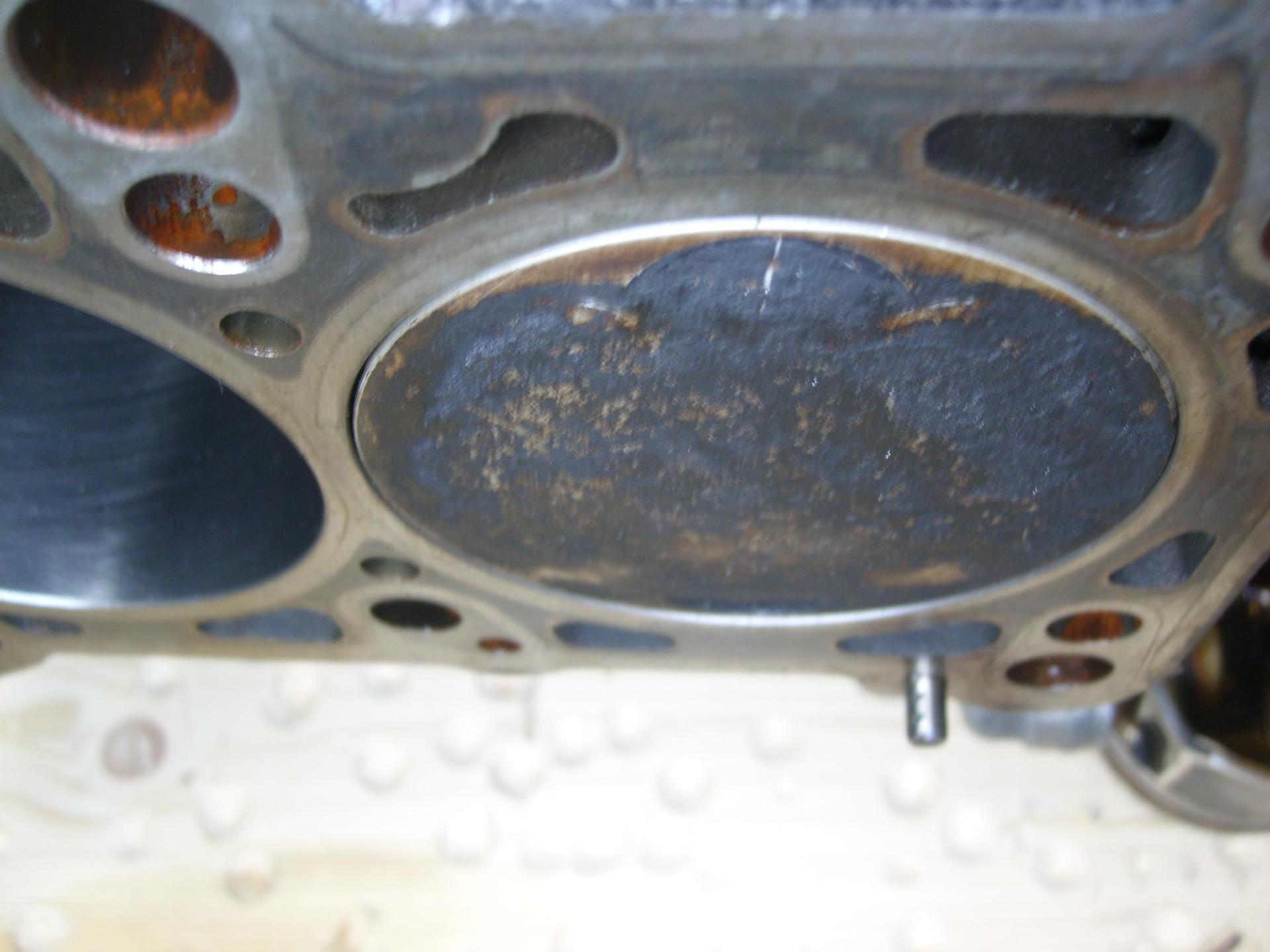

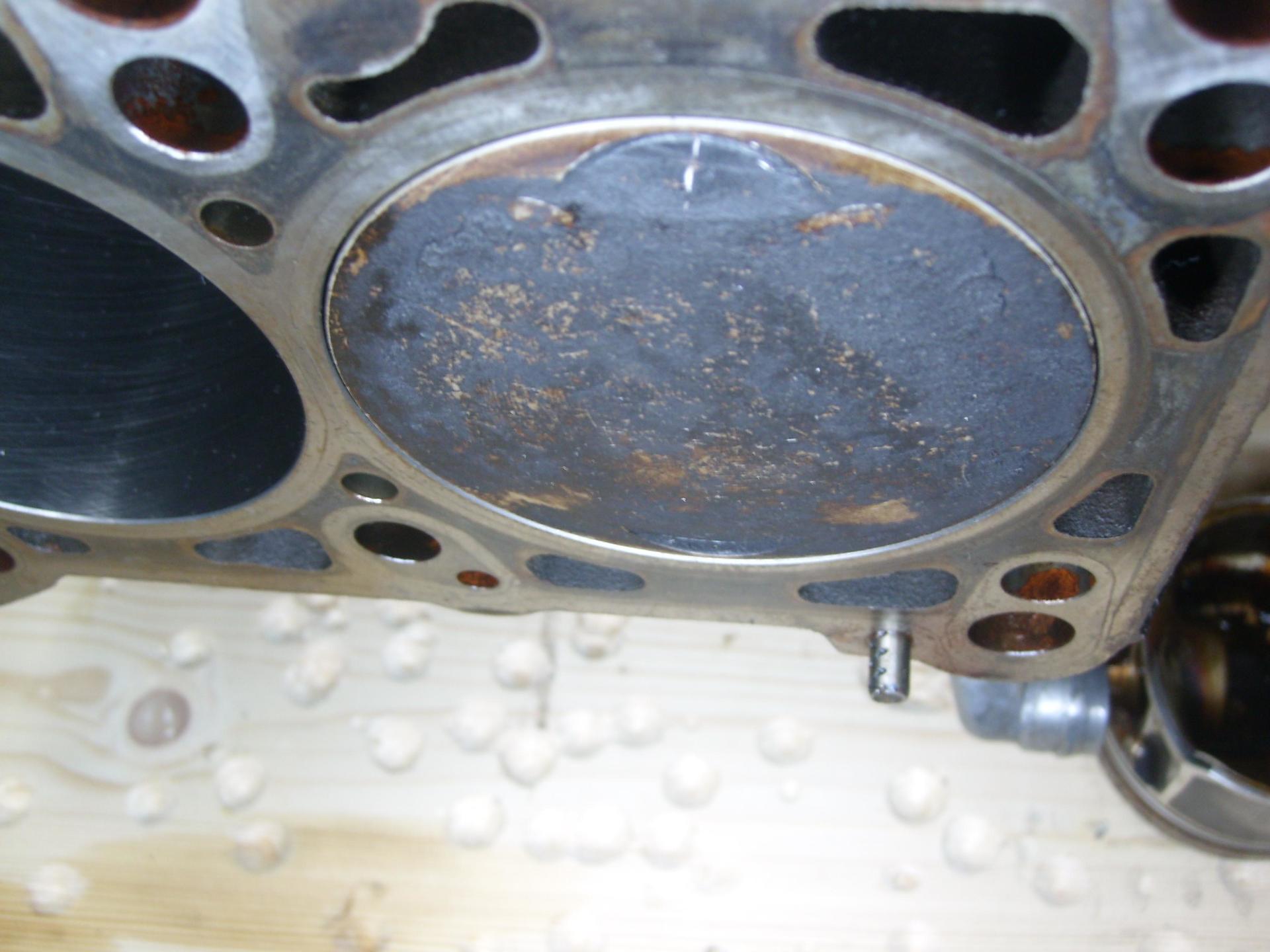

    Понял но только примерно ... То есть на это вообще не стоит оброщать внимания... и если я все таки воткну колено 2.8 это ни как не отразитсья и все встанет?
  7. Sanka_i
    Sanka_i Bad e-mail
    5 июн 2009
    1.900
    A6 C5 2.4Q -> 2.8Q
    К стати он не вылазиет а наоборот недоходит примерно на 0.1 мм кароче почти в ровень но не совсем )))) именно речь о краях ...

    Это уже не важно, судя по фоткам - можно смело кидать прокладку и прикручивать ГБЦ. СЖ практически не изменится.
