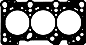

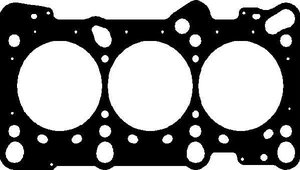

    На сайте elring.ru выдаёт вот такие прокладки: первая для ALF толщина 1,4мм диаметр 83,5 мм номер 212.410;
    вторая для ACK толщина 1,2 мм, диаметр 83,5 мм номер: 632.564 или 632.565
    В прокладке для ALF маленьких отверстий чуть больше. Почему они разные,если блоки из одних отливок?

    Человек, который занимался подобной проблемой, когда приложил прокладку от АСК на блок ALF заметил, что даже межосевое растояние между цилиндрами разное. Дальше эксперементировать не стал.
    Надо все тщательно промерить. Склоняюсь к предложению Ratkov,а.

    Вот и еще 0,2мм разници ... Если у стандартной проклатки алф диаметр в 83,5 то тут стандарт и нужно ставить ни какие края в целиндры выступать не будут получается ... В начале темы говорили прокладку надо именно от 2.8 будет ставить.

    Одинаковые блоки, разница в отверстиях прокладок - чисто визуальная. Сравнивал прокладки и блок, на одних прокладках для охлаждения одно овальное, на другой, менее овальное и одномаленькое. Сравнивал ГБЦ. Там где дырки есть в одной и нет в другой - непринципиально - там с одной стороны блока глухое отверстие, а с другой его просто нет, а дырка есть. В общем с учётом того, что поршень 2.8 с коленом и шатунами 2.4 всё-таки вылазит из блока, то ставить лучше прокладку 2.4.
    Диаметр дырки под цилиндр у всех прокладок одинаковый, лично мерил прокладки 2.8, 2.7Т и 2.4 - дырка одинаковая.
