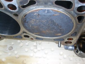

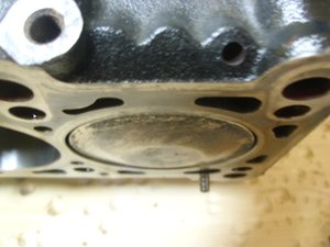

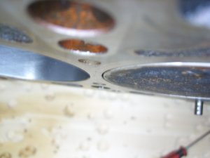

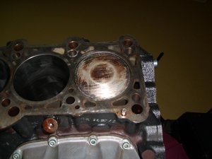

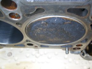

  11. Sanka_i
    Sanka_i Bad e-mail
    5 июн 2009
    1.900
    A6 C5 2.4Q -> 2.8Q
    #191 Sanka_i, 26 фев 2011
    Да у ГБЦ куполообразное камера, прям под форму поршня алф.
    Дим да действительно где то на практике такие цифры и получается ...
    "поршень от алф не дойдет до верха 2.3 мм но у аск компресионная высота больше на 1.4мм .0.9мм гдето гне дойдет как я подсчитал))))))))"
    Тоже если чесно вообще не понимаю смысл о разном дне поршней и как сказываются все эти милиметры на конечном результате ...
    В общем вот фотки практики... колено в блоке, один шитун от 2.4 и поршня алф и аск
    АЛФ
    АСК

  15. Sanka_i
    Sanka_i Bad e-mail
    5 июн 2009
    1.900
    A6 C5 2.4Q -> 2.8Q
    мммм у меня такое ощущение что моих что сообщений что фотографий не смотрят а тема и проблема на моей голлове :D
    Там фото так и есть колено + шатун АЛФ первые 3 фото поршнь от того же АЛФ
    след. 3 фото колено + шатун АЛФ но поршнь уже АСК
  16. VladS4BY
    VladS4BY Завсегдатай
    4 апр 2009
    755
    A64F CDYA 3.0tdi 09г
    #196 VladS4BY, 26 фев 2011
    Сори, написал, когда на фото не смотрел. :beer:
