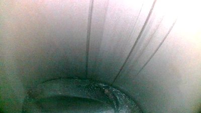

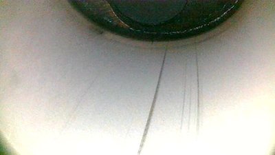

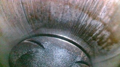

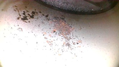

    Всем привет!
    Ауди Q7 -2010 год
    3-бензин
    Помогите советом !
    В моторе появился сначала глуховатый звук цоканья,сейчас шумный ,постоянный как цоканье (тых-тых-тых)не знаю как описать !какая скорость такая скорость и у звука .Сделала Эндоскопию ,результат по фото ,из за обгорание свечи во втором целинтре задиры ,продули ,промыли ,свечу заменили !Поменяла масло ,кстате ест масло примерно на 1000 км 0,5 л !Совет нужен любой что делать .И не ужели из за задира такой громкий звук в движке?Автослесаря сказали что даже движок прогильзовать нельзя так как там напыление ‍♀️Что можно ,как можно

    Звук возможно от юбки поршня при перекладке в ВМТ. Свечу в плохом цилиндре выверните и послушайте звук.
