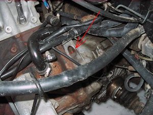

    Когда разбирал свой двигун то обратил внимание на то что если метка шкива РВ с внутренней стороны смотрит на прокладку клапанной крышки то кулачки первого цилиндра ровно разведены вверх. При этом контакт первого цилиндра в трамблере стоит по середине бегунка. Если открутить маховик то потом трудно однозначно его поставить правильно, чтоб метки на нем соответствовали своим значениям, нужно совмещать какимто образом с меткой на шкиве коленвала.

    Странно, у меня два РВ и оба одинаковые по положению кулачков соответственно и на обоих кулачки раскинуты по сторонам, как на моей фотке выше. Поставить РВ не правильно ну не реально никак! (или я ошибаюсь?)
    По маховику КВ - не правильно тоже поставить сложно, там 8 болтов крепления расположены с небольшим смещением, да и маркером помечал перед разбором, собрал правильно. ВМТ тоже есть в положении маховика "0", но вот сложно палочкой, отверочкой выявить разницу в ВМТ при "0" по низу окошка или по верху.

    по РВ - как на твоей фотке, кулачки первого цилиндра одинаково подняты вверх. Метку маховика смотреть как на фото, искать там 0 метку. Возможно я и не прав по поводу как правильно прикручивать маховик к КВ, так быстро глянул когда разбирал вроде отверстия под болты без смещения расположены.

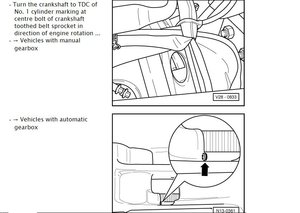

    У тебя МКПП, а у меня АКПП и вот только что выяснилось, что у меня "0" по ВЕРХУ окошка нужно. Фотка внизу.
    С метками вроде бы проясняется, получается что сейчас ГРМ сбит минимум на 3 зуба по шкиву РВ и вот только пока остается загадкой - почему не чуствуется раздница в поведении. Склоняюсь, что мозг зажигания работает и ДД тоже и это создание, которому почти 20 лет все же пытается скорректировать УОЗ. Или, 2-вариант, все совсем наоборот!
