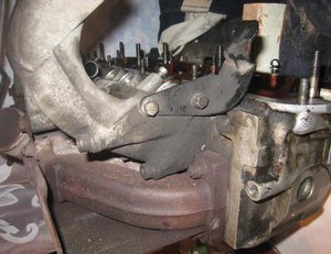

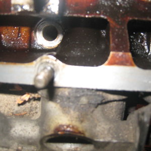

    инет висит страшно какое рассухаривание распылитель улетел туда где стоит форсунка она работает на сам клапан следовательно расп. должен быть или на клапане или в впускном коллекторе где его искать неразу неснимал впускной коллектор поэтому плохо представляю что и где там находится нужен грамотный совет ответ. Заранее благодарен тем кто откликнется.

    Вот вид сверху без клапанной крышки и сбоку на блок с впускным и выпускным коллекторами. Как вариант - сними только впускной коллектор с блока там по идее полость, которая уже подходит к седлу клапана. Скорее всего твой распылитель там.

    Да, согласен, посмотрел на распылитель щас - ересь выше сморозил.
    Вариант VBZ может сработать. Вот только интерессно - распылитель магнитится, а то было бы классно магнитик попробывать туда, типа телескопички с магнитом бывают
