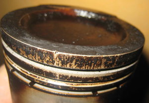

    А где кусок поршня, что с цилиндром где он стоял, задиры, канавы, есть что то?
    По потертости юбок поршней - как и у меня - масленое голодание, ток у меня хуже картина с этим, но решил поршня оставить. Вкладыши у тебя больше изношены - замена стопудов.
    А по поводу замены поршня... делемма, сам с такой столкнулся. Я бы наверное лучше новый взял, чем с разбора. Хотя и на разборе иногда бываю железки наши лучше чем с тогоже Экзиста. Вот уже начал делемить :D
    И еще - отмочи, ототри остальные поршни и осмотри внимательно на присутствие(отсутствие) даже небольших сколов, прогаров по периметру где кольца стоят и выше их.
    Удачи!

    Кусок был между кольцами и выпал только когда я их снял.
    Задиров нет в цилиндре.
    Остальные цилиндры с ночи в керосине стоят :)
    На одном из них есть такая мелкая вмятинка (фото)

    Если эта вмятина не выходит за окружность поршня, то думаю ниче страшного.

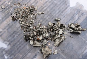

    Выяснил в чем причина моего стука: напрочь отсутствует вкладыш первого шатуна. От него осталось стружка в поддоне.
    Вкладыш второго шатуна, точнее половинки вкладыша сами еще лопнуты пополам.
    Вот так в общем, дальше не полез.

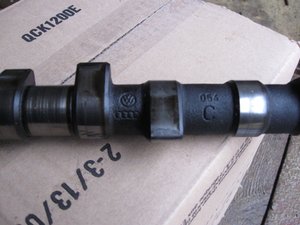

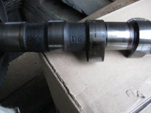

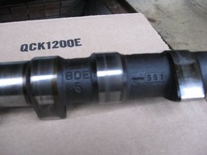

    Для zeliboba: вот фотки РВ со всеми надписями на нем.

    Пасиба за фотки.
    По твоей проблеме - ниче говорить не буду, ты и сам знаешь от чего это у тебя случилось. Но еще раз повторюсь - если не собираешся продавать машину, то настроение поднимай, силу, волю, силу-волю и в путь!
    Блок снимать полюбому и коленвал тоже и на замеры! Сальники - само собой в топку.
    На самом деле ниче страшного нет, а если шилиндры в норме, то тогда только КВ точить. Хотя в полне возможно и КВ в норме, но сомневаюсь. Не знаю как у вас, у нас расточка блока и КВ в сумме = 4000р. Но есть одна засада! - Наверняка у тебя сейчас стоят поршня стандартного размера (не ремонтные) - на поршне сверху должно быть написано 82,485 треугольник с цифрой "1" это не ремонт, я хз че это такое. Если точить блок, то скорее всего до сл размера (не помню цифры), и вот тут как раз ЗАСАДА - поршня 1 рем размера производятся только VAGом и цена за один от 10 000р. По этому возможно придется точить через размер, тогда поршня есть от 600р и выше.
    Как всегда есть оговорка - это я не смог найти новые 1рем размера, может плохо искал, да и как оказалось мне точить не нужно было. Так что может я и не прав, но искал долго и без результатно.
    С КВ по моему без проблем, если не ошибаюсь, то вкладыши есть.
    Это только мои соображения и опыт разбора только своего двигла!
    Пиши, звони. И не переживай - настраивайся только на позитив! и главное - не слушай людей, которые с первого взгляда тебе скажут - выкинь движек! Все ремонтируется!!!
    Удачи!
