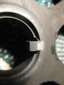

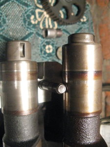

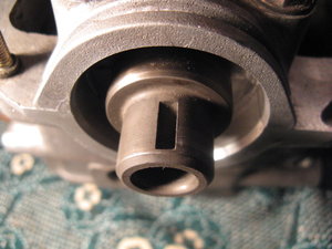

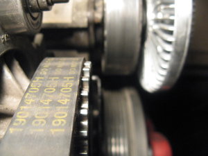

    Двигло AAR, головку буду ставить от NF, она шлифованая,перебраная и т.д. Получается что РВ разные! Почему - не знаю, были мысли что у меня стоял от другой ГБЦ.
    Короче на:
    1 фото - мой РВ. распил под шпонку сделан до самого края, для моего шкива, у которого шпонка ввареная - фото 3
    2 фото - это РВ от NF (100%) - распил сделан не до края, а под "вкладную" шпонку. Мой шкив не налазиет на РВ от NF
    4 фото - лежат ровно по кулачкам и видно, что мой (верхний) длинее NF на 2-3мм. Посадочное место для шкива(звездочки) моего в 2 раза меньше NF. Диаметр резьбы под болт крепления шкива на моем меньше чем на NF.
    Номер моего шкива 034 109 111, реально от AAR, не пойму ничего. На распредвалах не нашел нормальных номеров, какие то отрывки. в скобках цифры которые толком не понятно набитые - то-ли 3 то-ли 5:
    мой - DE BDE8 (5)(3) 42 0(5)(3)4 С
    NF - 034 AN DE BDE7 311

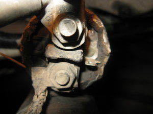

    И по последней фотке - стартер,видно плохо, но по обе стороны от больших проводов есть клемники для маленьких. Вот к одному маленькому подходить тоненький провод(наверное возбуждение), а ко второму что должно подходить и откуда. И теперь уже запутался - на какой клемник тот проводок подключать который у меня есть?

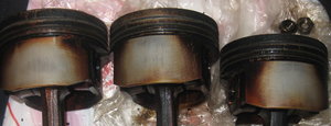

    5.0 Очистите головку поршня от отложений и прочистите канавки для поршневых колец
    5.1 Перед установкой необходимо проверить концевые и боковые зазоры поршневых колец.
    5.2 Установите верхнее компрессионное кольцо в цилиндр при помощи поршня.
    5.3 Измерьте концевой зазор кольца при помощи щупа. Если зазор слишком маленький (меньше 1 мм), замените поршневые кольца.
    5.4 Проведите аналогичную процедуру со всеми кольцами
    5.5 После проверки и регулировки концевого зазора, кольца можно установить на поршни
    5.6 Первым устанавливается маслосъемное кольцо. Сначала установите расширительное кольцо в канавку, затем установите нижнее и верхнее маслосъемные кольца
    5.7 После установки всех элементов маслосъемного кольца проверьте, чтобы верхнее и нижнее кольца вращались свободно.
    5.8 Установите второе компрессионное кольцо отметкой вверх
    5.9 Затем установите верхнее компрессионное кольцо. Внимание, если есть в цилиндре буртик - верхнее рекомендуют не менять.

    По твоей фото нужно на правую клему. Если смотреть на установленный стартер то на ту которая ближе к двигателю.

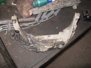

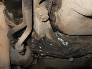

    Не знаю как на МКПП, у меня на АКПП была прикручена такая вот скоба как на фото 2, открутил ее и появился доступ к остальным болтам поддона и подрамник нужно открутить но только не совсем, а что бы он просто провис. Но я при этом подвешивал обе стороны переда машины.

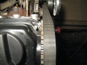

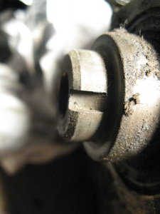

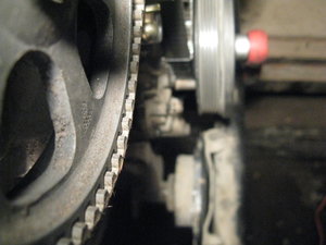

    Значитца так: привезли мне шкив РВ от NF 034 109 111 A
    Сразу скажите там одна метка должна быть - с внутренней стороны, в виде разреза между зубцами?
    У меня на AAR 2 метки было, одна на лицевой стороне, а вторая на внутренней и они по разному расположены.
    Поставил, подошла, НО ремень съезжает с нее на 2-3 мм и немного с помпы и прижимного ролика. Решил перевернуть шкив, теперь ремень начал съезжать в другую сторону на 1-2 мм, так же и с прижимного и помпы. И главное - если крутить коленвал в разные стороны, то и обвисание ремня происходит в разные стороны!
    Подложил шайбу под шкив 2мм, поставил его правильно (маркеровкой 034****** наружу), провернул КВ на 8-10 оборотов вроде все в норме, ремень не ровно по центр ходит, а по краю, но не свисает.
    Как думаете, вожможно шайбу на РК перед шкивом оставить?
    Хочу попробывать покрутить стартером и посмотреть - будет ли ремень ровно ходить.
    Но, здается мне - не вариант это с шайбой. Мож кто расшифрует мой РВ, я бы лучше свой тогда поставил на NF голову.

    а ролик с натяжителем новые поставил?
    у меня так сползало из-за натяжителя, обычно меняли ролик.. поменял в сборе с натяжителем сползать перестал, стоит ровно
  14. Wproti
    Wproti Участник форума
    23 фев 2009
    141
    Passat JN 1.8
    С ремнем шутки плохи, надо добиваться результата без шайбы

    да, натяжитель целиком новый.Пробывал и старый ставить, результат тот же.
    значит нужно идентифицировать свой РВ. Придется его ставить если он от AAR
  16. Dream333
    Dream333 Участник форума
    18 июл 2007
    149
    Audi 100/45 2.5АВР
    Wproti интересно чем же ему катострафически грозит обрыв ремня... при том что у него клапана не встречаются. У меня раньше на тазле (восьмиклапаном, 1.5 л.) тож были неприятности, ремень один раз порвал, второй раз вообще демфер шкифа развалился и все на ходу. Ниче, вообще без последствий, оба раза прям в дороге все менял. Просто двигатель глохнет и все.В данном случае немного дело в другом, человеку башку с 44-го кузова 2.3 NF подогнали, литье одинаковое (даже номера), а распредвалы разные там стоят (может и клапана тоже, эт я уже не сведущ) и соответственно звездочка распредвала глубже к головке сидит в этом вся беда.
    Варианты:
    1.В идеале или все кучей менять помпу, звездочки, натяжитель все от того движка ставить, скорее всего проблема решится. Естественно перспектива при наличии уже купленых новых зп не радужная.
    2. Шайбу подкладывать, не айс, всегда есть вероятность лишнего напряжения и как следствие откручивание шестерни. И шайба почти верняк не будет идеальной геометрии. А если открутится то есть вероятность покалечивания вала.
    3. Искать узкий ремень чтоб не выпирал, а то что он смешен относительно центра все это херня (половина тазов по россии так ездят). DAYCO насколько я слышал выпускает узкие ремни, могу ошибаться.
    4. Забить и ездить так. Последствия ...неравномерный износ, задевание за кожух, возможно жор края ремня. Придется часто менять и постоянно следить. ДА ЭТО НЕ ГУД, но так ездить можно. Более того опять же про тазы... на 099 (у отца) ремень смещен так же во внешку на 1-1,5 мм относительно центра, и край ремня выступает на 1 мм (свисает с шестерни в сторону радиатора), его за время эксплуатации подьедает. Машина так пришла с завода (меняли уже все шестерни, помпу, шкиф ...пофигу, так расположено литье скорее всего), пробег 170 тыс, замена ремня в среднем через 40-50 тыс. Ремни обычные балаковские. Последний немецкий контитеч проехал уже 60 тыс. (и ездит дальше) это при таком же дефекте.
    5. Насчет распредвала ...хз, это как лотерея как мне кажется, т.к. каждый распредвал по хорошему под голову притирается. Если выработка будет разная. то и зазор будет разный и есть вероятность загубить и РВ и голову. Причем в первые 10-20 тыс. А там как подфартит. Так же как уже писал возможно разные клапана там стоят или еще че, так же возможно высота кулачков и подьемы на распредвалах тоже могут быть разные.
    З.Ы.Мое мнение zeliboba уже знает давно, т.ч. излагаю все не для красного словца, а для обсуждения и пойска разумного(приемлемого) решения. И просьба не кричать про примеры приведеные, что мы тут не тазы сморим и т.д. - двигатели все одинаковые по принципу, а уж качество литья и сборки это уже совсем другая история. Нормально собраный 08 движок запросто отхаживает 200-250 тыс.
  17. Dream333
    18 июл 2007
    149
    Audi 100/45 2.5АВР
    Мое мнение пробовать вариант 4, 3, после того как пройдеш обкатку и подойдет время очередной смены помпа+ролик+ГРМ попробовать вариант 1.

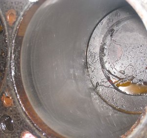

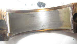

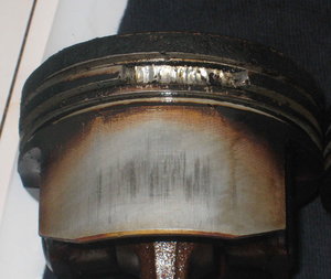

    Ну что, с помощью лома и какой-то матери, а также благодаря советам форумчан, я выяснил причину своей низкой компрессии в 4-м цилиндре - на первом фото.
    Во всех цилиндрах посмотрел износ с помощью одного из колец (нет нутрометра) - от 0,3 (НМТ) до 0,6 (ВМТ до ступеньки) зазор в кольце. Ступеньки еле нащупываются, хона мало (фото 2). Стенки у цилиндров потертые (фото 3)
    Вкладыши шатунные конечно буду менять, хотя они вроде нормально выглядят.
    Вопрос по поршню, менять на новый искать бу? По идее с новым не должно быть сложностей, цилиндр поизносился, работать будут кольца. :shock:
