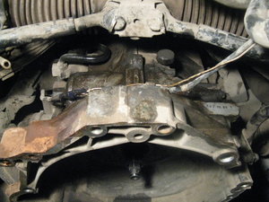

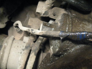

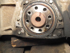

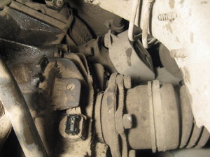

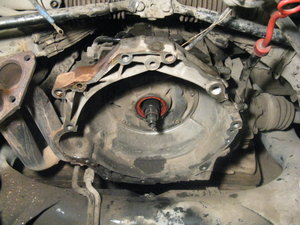

    Выяснелось, коробка у меня ANZ. Сапун видно сверху. А болт для заливки в главнут так и не нашел.
    Ща залит декстрон 2, наверное его и оставлю, а то прочитал что заморочки со сменой масла усугубляют ее работу.

  10. Кот-Баюн
    Кот-Баюн Живу я здесь
    2 окт 2007
    1.096
    VW Passat B5 AHL, Audi 80 1.8 PM AKПП
    Прально, не мешай машине работать.

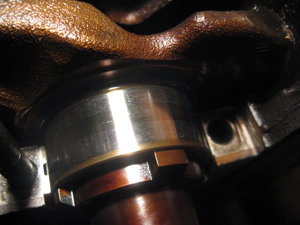

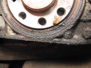

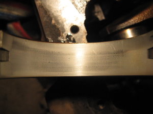

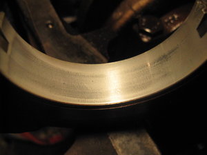

    Было принято решение снять коленвал для нормальной и полной промывки\продувки блока. Да и как потом оказалось масленные форсунки тоже не мешало бы промыть и их каналы за одно, а для того что бы к ним добраться КВ снимать полюбому. Оказалось - не зря! Сальники менять полюбак!
    Вкладыши хоть и с износом, но проводя ногтем никаких задиров нет и шейки КВ тоже в норме!
    Вот собственно фотки коренных вкладышей ниже. Не стал фоткать все, т.к. они почти одинаковые по износу. Намерен их оставить какие они есть и полукольца на 4 подшипнике тоже!
