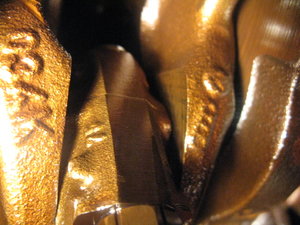

    Вот еще забыл показать. Цеплялся за коленвал. а почему и как лечить?

    если нет задиров или заусенец на матылёвой щеке , то и не парься. ты бы видел , как собирают двигателя на автосервисах -с ума сошел бы. на фото видно , что это просто потертость...

    Видно что то же просто потертости. Остальные более тщательно ггяну еще. Новыми вкладышами обойдется или чтол то еще может на это влиять? Сам вал ходил туда-сюда горизонтально или шатун - вот в чем вопрос?

    так посмотри в спецификациях сколько должен ходить вал в продольном направлении-замеряй, купи ремонтные полукольца , если тебя это так сильно тревожит. и вообще не зацикливайся на этом .работал он 300000 как то? тебе надо уменьшить расход масла, а это кольца и головка, сальники говоришь не текут. я тебе говорю , что не заморачивайся на этом.а то прийдется поменять все на , что глаз ляжет. у меня второй бугель( подшипник) распредвала сломался. так я поставил с другой головке ничего не делая и езжу уже 4года.

    внутренности в хорошем состоянии. вкладыши желательно заменить. тот который на фотке, в хорошем состоянии, стерт только один слой. это совсем нестрашно, но масленное голодание когдато было.
    меняй поршневые кольца, маслосъемные ... если без расточки ставь чугунные, всетаки это старички советуют.
    поршини вобще хорошие. то что такие царапинки на юбке, это ерунда.

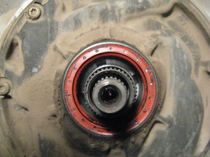

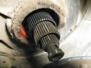

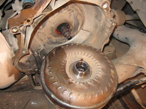

    Снял блок, коробка на месте осталась.

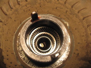

    Вопрос - гидротрансформатор отвалился от коробки - как его ставить обратно? направляющих 2, паза в коробке 4. Валов со шлицами 3, как попасть?
    Видно, что по валу на шлицах есть масло (декстрон красное) и в самом г-трансформаторе тоже. Так и должно быть или сальник здох?

    Сальник у тебя нормальный, но для очистки совести можно и поменять ему цена 150 р. Масло вылилось из гидротрансформатора при снятии- это нормально и ничего страшного. Одеть его обратно можно слегка покачивая из стороны в сторону, стараясь попасть всеми валами в шлицы и направляющими в пазы.

    То что попасть всеми шлицами эт ясно. Я к тому что направляющих 2, а пазов под эти нарпавляющие 4, т.е. можно поставить в 4 разных положениях относительно часовой стрелки. Это имеет значение или нет?
    И за одно вопросец-масло залито Dextron II, люди говорят нужно III. как сейчас мне полностью поменять масло? как раз и радиатор снять и трубки, подводящие к нему весят, ведь масло и через него проходит.Где то читал, что для полной замены нужно как раз эти трубки от радиатора снимать. И по поводу главной передачи-как масло там поменять или оно везде одинаковое у меня. Коробка вроде 097, щуп для уровня есть, а окошечка никакого нет.
