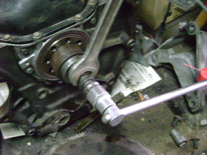

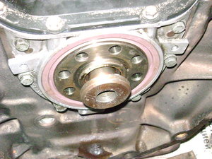

    Вчера стал менять свой AAR на тот, который перебрал, и встретился с такой проблемой : в коленвале моего "нового" двигателя, стоит какая то втулка. Маховик одеть не могу. Судя по схеме в "элкатсе" втулка стоит в коленвалах на которые ставится АКПП. Как её достать? Кто нибудь доставал? Я её вчера и грел, и съёмники какие то выдумывал, всё тщетно. Съёмники гнутся, колотить по ней бесполезно (да думаю и не безопасно для последнего коренного),грел горелочкой тоже не помогло. Как ???

  13. happyhar
    happyhar Живу я здесь
    8 мар 2008
    2.978
    Audi 90 2.3 SE'91.АКПП.
    сигизмунд , да на АКПП там втулка. съемник простейший. рассверливаешь её чуток дрелью. нутромером прикидываешь какой метчик есть и как разобьёться втулка от сверла. нарезаешь там резьбу. (насколько помню втулка латунная.) и аккуратненько вытаскиваешь какойнибуть приспособой типа обратного молотка.

    Сигизмунд,выкладывай фоты как снимал,ну и описание желательно

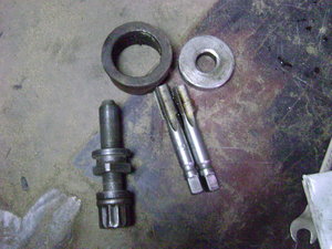

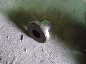

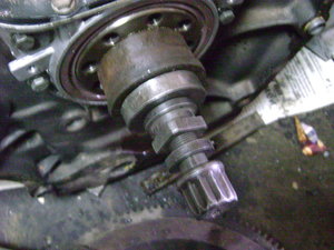

  19. сигизмунд
    сигизмунд Участник форума
    5 июн 2012
    155
    а4 б5 1999, AHL
    Втулка не латунная - стальная. Болт подойдёт стандартный от коленвала, но на него нужна гайка. Метчики соответственно размером по болту( вроде 17 с мелкой резьбой). Мне повезло, всё было у знакомого, который ещё в середине 90х годов, переделывал аудюху с автомата на ручку. У него сохранился съёмник. Но я собирался делать именно из болта КВ, он по резьбе и диаметру такой же как и на фото.
    1. нарезаешь резьбу метчиками.
    2. через втулки вкручиваешь съёмник - болт.
    3. держишь ключом болт, а гайку кручу другим ключом и втулка с треском начинает сползать.
