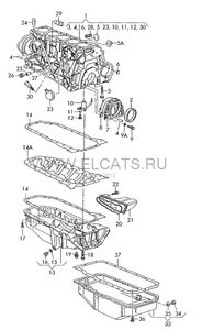

    В общем начну с начала у меня такая беда (с моей ауди 100 2,3 аар), после замены масла фильтра и термостата, на хх при хорошо прогретом моторе, начал загораться индикатор низкого давления. При этом давление по прибору малое, но давлю на газ и вижу при 2000 об. 2,7 бар, при 3000 3,5 бар, при 4000 4 бар. Меняю масло (по допуску) и фильтр, ситуация меняется, на хх давление пляшет при стабильном ХХ, на ходу при прогретом моторе (темп. Масла 80 С) давление на хх за 3 сек. само по себе вырастает с 0,8 до 1,7, уверяю хх стабилен. Так и давление на оборотах, при всех одинаковых параметрах, то на 2000 об показывает 3 бар, то 4 бар и на оборот, это все в пути при одном перегоне. Вот у меня и появилась мысль может этот клапан, что под ДД, мозг выносит. Зилибоба описывал в посте на 7 стр.. Но он нарисован по экзисту под верхним ДД, а Зелибоба писал что в нижнем, Где искать?[​IMG]
