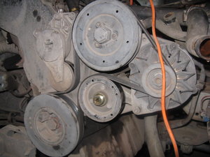

    Теперь у меня вопрос к людям: С переди появился небольшой свист и звук похожий на чваканье, потом это чваканье переросло в шум похожий на работу сухого пожшипника.
    Слегда приотпустив прижимной ролик ручейкового ремня (ключем на 17) и свист и звук меняются, иногда пропадают. Внял прижимной механизм, смазал его, подшипник там менялся осенью (пробег 3000 км), но по звуку вроде не он, сам ролик вращается тихо и плавно. Ремень тоже менял. Остается генератор, ГРУ и подшипник на который крепится в-муфта. Снял ремень, покрутил их от руки, вроде все в норме. Есть идеи как обнаружить засаду?

    VAGовские
    Мож засасывало потихоньку брызки с подкапотного через крышку клапанную? Ну как вариант :)
  13. Scatimon
    Scatimon Живу я здесь
    27 апр 2009
    2.259
    VAGовские
    А помпу че отмел?
  14. zeliboba
    zeliboba Завсегдатай
    12 окт 2008
    539
    А6/C5 2,4 ARJ 99г
    да, верно, ее не менял!
  15. Scatimon
    27 апр 2009
    2.259
    VAGовские
    Попробовать бы ее раскрутить отдельно от всего, мож какнить старый ремень ГРМ намотать разрезаный и потянуть, как моторные лодки заводились. Хотя не факт что достаточная скорость будет, чтобы услышать звук который был, и от нее ли он был :shock:

    Обрати внимание на кожуха ремня ГРМ, это их проделки.
  18. zeliboba
    12 окт 2008
    539
    А6/C5 2,4 ARJ 99г
    Сразу пробовал - неа! Тем более факт - отвожу прижимной ролик ключем и звуки продадают. Думается, в этот момент какой то подшипник разгружается.
    Да, я вчера ляпнул, что про помпу забыл. Не забыл, она там не при делах, т.к. отводу ролик, который на фото.

    Скоре всего подшипник вискомуфты, ремень ген сними, натяжной и насос гур 6 болтиков, генератор если шумит сразу услышишь если крутнешь, а вот под-к ви-ты не раскрутишь вручную что бы шум услышать, пробуй люфт если больше нормы сомнений нет, у меня на днях то же самое началось. В прошлом году появился шум потом грохот, поменял на не оригинал не помню какой , но не ФАГ и вот опять шум проехал тысяч 15-20, т.ч не экономь скупой платит дважды:hi:

    Интерессно, а где ты нашел не оригинал? ниразу не видел в прайсах. Цена VAG около 2000. Менять его сразу как то не особо хочется, тем более люфта нет.
