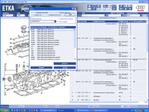

    а что понимать?
    по ЕТКА 034103351C идет на NF, RT, AAR
    а вот малая часть машин, на которых она ставилась

    Эт не суть конечно, просто есть же физическая разница, а номер все равно один, а иногда разници толком и нет, а номер меняют. Просто забавно все это...
