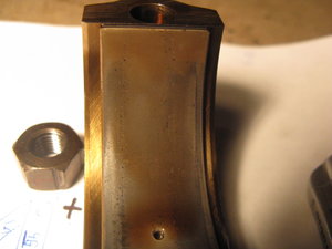

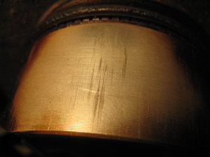

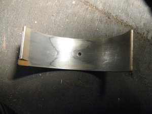

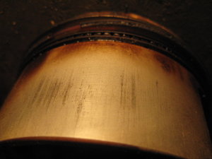

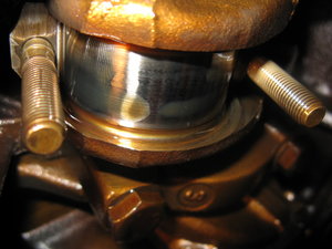

    Ситуация: двиг 2,3 AAR, 300 000 км
    Снял ГБЦ
    Выдернул поршня, коленвал не снимал.
    Износ цилиндров 0,02мм , овала нет, видна хонинговка. Бортика сверху цилиндра, переход из нерабочей зоны к зеркалу - ногтем еле-еле ощущаю.
    Износ поршней 0,03 мм, кольца в топку, а вот по поршням то и вопрос.
    Моторист, который делал замеры, всю жизнь точил тазы, камазы и т.д. Замеры делал тщательно, при мне, и сказал что менять только кольца, все остальное собрать так же. Вкладыши оставить, поршня отставить.
    Ответ его был однозначным - не точить, не шлифовать, ничего кроме колец не менять. Двиг в отличном состоянии!!! Меня конечно эти слова очень порадовали, но все равно хочу попросит у вас совета.
    Никто больше в живую этого не видел. По фоткам от ребят с форума было предложение поменять и поршня и вкладыши.
    На фотках видно износ вкладышей и странные задиры на юбках поршней, притом почти одинаковые с обоих сторон и на всех поршнях та же картина. В цилиндрах кременальных задиров нет, по всей видимости прошлый хозяин ездил с забитым воздушным фильтром или вовсе без него ))).
    Было принято решение, что вкладыши менять 100%, вот поршня под вопросом.
    Ток не советуйте плиз отвезти блок к другому мотористу! У меня в городе их 2, ко второму даже не ходи, плохие отзывы.
    Что думаете?

    Как сказал твой моторист, меняй кольца. А вот вкладыши я бы поменял :nod:

    Всем привет! шатунные валадыши поменяй хуже не будет.
    коренные если не вскрывал и давление масла хорошее , то оставь старые .
    поршня не меняй , если нет сколов и потертостей в районе колец , там где у тебя потертости на поршнях , то есть на юбке не обращай внимание .
    поршень будет работать только кольцами , так как выроботка есть по любому , так же есть и овал , просто он не заметен.
    кольца бери номинал 82,5 мм. бери чугунные а не наборные , наборные хороши когда идеальная окружность в ЦПГ. а чугунные через 1000-2000км сядут на свое место и будут работать. при хорошем масле пройдут тысяч 100
    ГБЦ если не делали , то лучше поменяй направляющие , они латунные и меняются легко, только долго прийдется притерать клапана , что бы сели хорошо.
    ну и удачи

    zeliboba, деньги есть можно все подрят поменять! А если мастер говорит, что можно и не менять, то не менять. Помнится делал двиг .от 80 ки, зазаор в кольцах был 5 мм! Поменял кольца и все, правда на продажу...
    Износ коренных был поболее чем у тебя, и давление бмасла было в норме!

    Задиры на поршнях скорее всего из-за масляного голодания, отсюда и вкладыши такие. Проверь еще люфт поршневых пальцев.

    Ну тут уж все от размера кошелька зависит... Вполне реально ограничиться ремонтом ГБЦ заменой шатунных вкладышей и поршневых колец.
