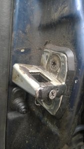

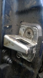

    А я еще проще сделал. Вкрутил саморез и отрегулировал на нужную глубину. Пока безотказно.

    и еще

    Недавно заметил,что данное произведение искусства у меня уже оказывается применено на задней двери:)
    Работает же)))конечно не так красиво как с резинкой
