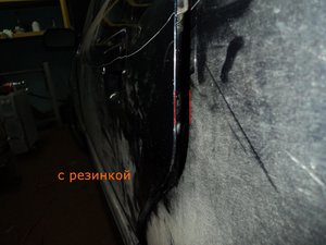

    Вот как-то так. Это задняя левая. Дверь водителя вообще надо аккуратно закрывать. Если хлопнуть посильнее - она отпрыгнет и до конца не закроется. А все остальные наоборот надо сильно хлопать.

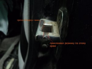

    Ты уверен что задняя дверь (на картинке, где выпирает) у тебя закрыта на вторую защелку, а не на первую? не поверю, ну не может такого быть в силу конструкции, резинка абсолютно не влияет на положение закрытой двери.
    Да еще вот что трет у тебя замок по скобе из-за того что дверь провисла, люфт нижней петли есть?
    Водительскую собачку надо еще точить скорее всего, можешь сделать фото собачки?

    Картинки примерно отображают как закрывалась дверь до и после. Резинку снял. А фотки сделал потом. Кэшно ща дверь закрыта на первую зещелку.

    Резинку снял. А фотки сделал потом. На картинках примерное положение двери до и после. Кэшно она закрыта на первую защелку.:D
    Как проверить люфт?
    Еще когда имитируешь закрывание замка(отверткой заталкиваешь) при открытии защелка не возвращается под действием пружины и приходится отталкивать отверткой в исходное положение. Как вылечить?

    У тебя проблемы не от резинки. Первым делом нужно промыть замок на сколько возможно очистителем карбюратора, чтоб вымыть из него грязь и старую засохшую смазку. После этого нужно будет посмотреть, будет ли собачка возвращаться. Если да, тогда смазываем механизм аэрозольной смазкой (любой,литиевой)
    Если нет, то к сожалению меняем замок.
    Потом нужно ОБЯЗАТЕЛЬНО убрать провис двери.
    Ослабляем два болта на нижней петле (те которые на самой двери), приподымаем дверь за нижний дальниё от петли угол, и в этом положении затягиваем болты.
    Проверяем, при закрывании трёт ли замок об скобу на стойке. Короче добиваемся, чтоб замок не тёрся. Потом если надо, регулируем положение скобы на стойке так, чтоб дверь не выпирала по отношению к соседним элементам кузова. И только после этого клеим резинку. Она у тебя была правильно приклеина.
    У тебя вся проблема в том, что дверь у тебя провисшая.(и очень сильно)

    Вообще то, до идеального состояния чтоб довести, я себе скобу снимаю, потом подгоняю дверь в проёме, а потом скобу на место и регулирую уже только скобой.
    Но у тебя если скобу не трогали (а то, что её кто-то трогал, маловероятно) то подгоняем просто высоту двери по скобе, и как правило этого достаточно.
