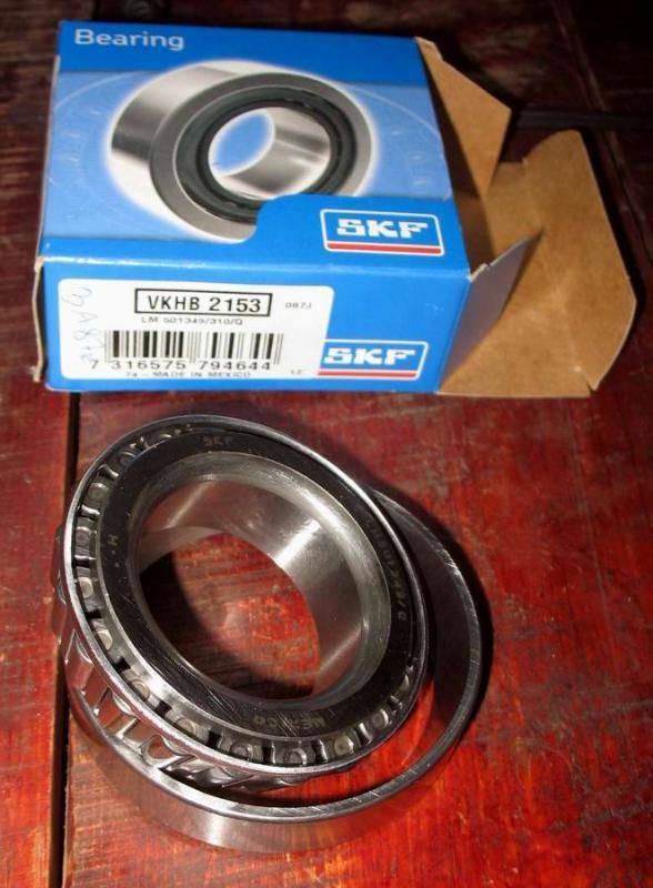

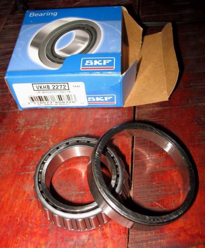

    Буквально на днях буду забирать подшипники дифференциала на МКПП для бочки B3 (и коробка как будто тоже AKM, но точно не помню).
    016 409 123 SKF VKHB 2153 подшипник дифференциала слева 41,2X73,4X19,5
    113 517 185 D SKF VKHB 2272 подшипник дифференциала справа 41X68X17,6
    Тоже ступичными обзываются ))
    Посмотрим, что такое будет.
    П.С.
    Не понятно, что за артикул B35? У меня VKHB 2153 бьётся на замену VAG 016 409 123.

    Итак, вот в руках сейчас эти два подшипника - обычные роликовые конические. Размеры с вышеуказанными мною совпадают.
    Один произведён в Бразилии, другой в Мексике. Коробки голубого цвета, одинакового дизайна.
    Можно брать! ))

    ремонтировал коробку б4 5ст был в оригинале скф,страна неизвестно. остался на правую сторону тоже скф за номером VKHB2272 ,если нужен отдам.шайбы рег.кстати подошли с тазика 09 тютелька в тютельку

    Фотки подшипников:
