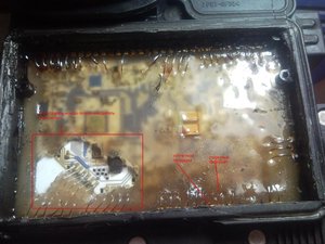

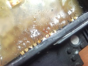

    Решил поэксперементировать, и удачно кстати. Чем отдавать шарлотанам 15000р, за плевую работу, которая занимает с разбором АКП и пропайкой мозга макс 3-5 часов.
    Вобщем так, в моем случае была А4 2002года мультитроник, AWJ (1.8t), висела ошибка по неправдоподобному сигналу положения селектора АКП F125. Он в свою очередь встроен в блок управления, который находится внутри самой АКП, под задней крышкой. Процедура следующая...
    АКП на все время ремрнта блока остается на автомобиле, снимается лишь задняя крышка, та к которой подходит разъем (до 2004 года он прямоугольный, после круглый), Автоматом сливается масло (заливать его обратно или новое каждый решает сам), видим что блок пркручен тремя торксами на 30. Отварачиваем и просто вытаскиваем блок из коробки. Дело в том что ингибитор встроен в сам блок в втде набора герконов, мимо которых в свою очереди двигается магнит и соответсвенно происходит электронный выбор нужной передачи. Вобщем в итоге внутри блока управления часто от позолоченной площадки отламывается алюминевый проводник, который без спец припоя обратно припаять невозможно!!! Нам надо вскрыть пластиковую крышку большую, и пинцетом(кто делает это первый раз), передергать все проводки без особого усилия на предмет отрыва онного от контактной площадки. Потом очистить аккуратно это место от соплей (когда вскроете поймете почему сопли ;) ) и с алюминевым флюсом припаять этот проводник на место. Далее заклеить и загерметизировать эту крышку намертво (эбоксидная смола мне кажется самое то), србрать все в зад и проверить что все работает. Завтра постараюсь выложить фото отчет по подробней, просто половина фот осьталась на другом фотике. Всем страждующим удачи!!!

    ну наконецто хоть один человек рассказал в чем косяк блоков!!!! уже неделю курю все сайты не где найти не могу!!! завтра буду сдергивать с коробаса блок!!!!Респект тебе!!!

    Просто я этим не зарабатываю, да и не жадный я, все как говорится для народа. Удачи в ремонте, и будьте максимум аккуратны, ежеле что, то блок придется покупать, скажу еще один возможно секрет, например блок от 2.0(ALT) на автомобиле например с 1.8т(AWJ), работать не будит и выкатит ошибку что типа блок не от этого мотора и идите нафиг, и наоборот соответственно, и никакие ВАСЯдаптации тут не помогут.
