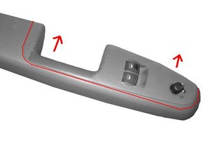

    Подскажите, как эту часть открепить от самой двери не снимая всю обшивку?
  3. АВТ
    АВТ Bad e-mail
    24 мар 2011
    323
    Audi AS4/8Е B6 ABT
    Никак!

    Хороший материал, автору большое спасибо. Добалю копеечку. Клипсы которые стоят внутри надо брать сразу, до снятия обшивки, с зпасом. Ломаются очень хорошо.
    У меня пульт с 4мя кнопками и передние две кнопки оказались сломаны.
    Так вот они свободно меняются с задними. Разбирая сам блок надо внимательно следить чтоб не улетели пружинки от кнопки блокировки подьемников.

    Используемые клипсы в двери:
    — маленькие белые 8E0867276, их используется две штуки на двери, стоят в верхней части обшивки.
    — большие чёрные (основные) 8E0868243, их штук шесть, кажется, точно не помню, лень смотреть.

    Привет! Что то я давлю туда несильно и сильно но защелки не сходят с места...уже поддел глянул что там внутри, не допетрю что да как...подскажи пожалуйста!
