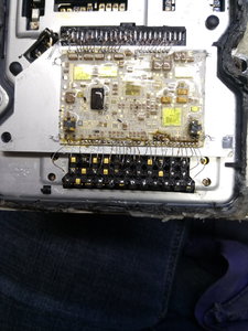

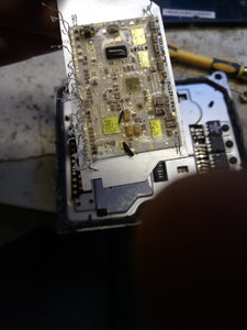

  4. Perec666
    Perec666 Новичок
    27 дек 2018
    16
    Смоленская обл.

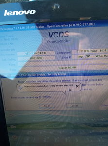

    Нашел я блок весь разбитый. Пересадил плату на свой. Ошибки стер абс потух. Осталось устранить ошибку g85. Пытаюсь вести код 40168 для адаптации он его не принимает что делать?

  8. Perec666
    Perec666 Новичок
    27 дек 2018
    16
    Смоленская обл.
    Пытаюсь сюда вбить 40168. Не принимает
  9. Perec666
    Perec666 Новичок
    27 дек 2018
    16
    Смоленская обл.
    Короче все получилось обновил диагностику и все пошло. Всем огромное спасибо
