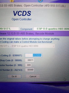

  16. Perec666
    Perec666 Новичок
    27 дек 2018
    16
    Смоленская обл.
    Добрался до блока. Прозвонил как указывал все катушки прозваниваются. Видать замены блока не избежать((( есть такой только с буквой L. Только как кодировать не знаю не разу не делал.
  17. Perec666
    Perec666 Новичок
    27 дек 2018
    16
    Смоленская обл.
    Можно подробнее где и как смотреть и вбивать кодировку. Есть Вася есть Одис. Инструкции не нашел хорошей
  18. S_M
    S_M Завсегдатай
    23 янв 2014
    944
    А6 С6 2005 BBJ Q , трамвай и велик
    В васе зайди в блок. зайди в кодирование. там код. запиши. Потом подключи новый блок, зайди в него, зайди в кодирование, на всякий случай запиши код, введи свой и примени. Он напишет принята она или нет. Если всё ок, то ставь и езди на здоровье.
  19. Perec666
    Perec666 Новичок
    27 дек 2018
    16
    Смоленская обл.
    Спасибо завтра будет пробовать
  20. Perec666
    Perec666 Новичок
    27 дек 2018
    16
    Смоленская обл.
    Как я понимаю код который с верху? Если он то мой не принимает
