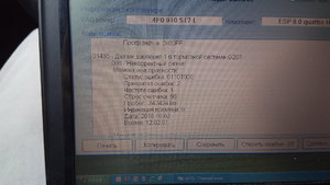

    Парни вопрос с чего начать лечить ошибки:
    Ниже скопировал по 03 блоку датчик G201 и клапан N227, но на машинке стоит обманка подушки в руле и не работает датчик G85 от слова совсем, крути не крути показания не меняются. Возможно ли что вся гирлянда из-за датчика поворота руля?
    00-Датчик угла поворота руля -- Статус: НЕ ПОДДЕРЖИВАЕТСЯ
    Адрес 03: Электроника тормозной системы Label: 4F0-910-517.clb
    Part No SW: 4F0 910 517 K HW: 4F0 614 517 K
    Компонент: ESP 8.0 front H03 0090
    Ревизия: 00000000 Серийный номер: 00000000000000
    Кодировка: 0004945
    Мастерская #: WSC 02325 785 00200
    VCID: 2C5CF8A98F23E82495-8078
    3 Найдены неисправности:
    01435 - Датчик давления 1 в тормозной системе(G201)
    008 - Недостоверный сигнал
    Стоп-кадр:
    Статус неисправности: 01101000
    Приоритет неисправности: 2
    Частота появления ошибки: 254
    Индекс забывания: 216
    Пробег: 202639 km
    Отсчет времени: 0
    Дата: 2017.11.13
    Время: 18:39:05
    Стоп-кадр:
    Hex значение: 0x0000
    Hex значение: 0x43A2
    Hex значение: 0x001C
    Hex значение: 0xB193
    Hex значение: 0x00FF
    01420 - Клапан подачи жидкости к насосу (клап. высок. давл.) 1 ESP(N227)
    000 - -
    Стоп-кадр:
    Статус неисправности: 01100000
    Приоритет неисправности: 1
    Пробег: 202749 km
    Отсчет времени: 0
    Дата: 2017.11.15
    Время: 10:42:26
    Стоп-кадр:
    Hex значение: 0x3000
    Hex значение: 0x4302
    Hex значение: 0x0018
    Hex значение: 0xC0AB

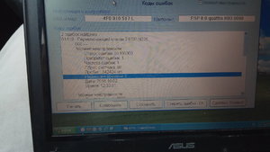

    Доброго времени суток!
    Нужна помощь, нужно знать куда копать. Стала вываливаться спорадическая ошибка по тормозной системе.. причём останавливаешься глушишь мотор вынимаешь ключ из замка, ждёшь секунд 30, вставляешь ключ, заводишь, всё как ни чего и не было, всё работает и абс и есп.... ошибки такие вот есть лог прикладываю
    Среда,21,Март,2018,22:29:28:46862
    AVTO Версия: Адаптер VAG 10.62
    Дата версии: 20111110
    Тип авто: 4F0
    Сканировать: 01 02 03 05 07 08 09 0E 15 16 17 19 42 46 47 4F 52 53 55 56

    Контроллер 03: ABS/ESP Описания: 4F0-910-517.clb
    Номер детали SW: 4F0 910 517 L HW: 4F0 614 517 L
    Компонент:: ESP 8.0 quattro H03 0090
    Ревизия: 00000000 Номер лицензии: 00000000000000
    Кодировка: 0021407
    Код сервиса:: WSC 02331 785 00200
    VCID: 2D5A0BEA8B4B2874
    4 ошибок найдено:
    01200 - Напряжение питания клапанов ABS
    000 - - - Периодически
    Момент неисправности:
    Статус ошибки: 00100000
    Приоритет ошибки: 1
    Частота ошибки: 12
    Сброс счетчика: 46
    Пробег:: 332603 km
    Индикация времени: 0
    Дата: 2018.03.11
    Время: 15:38:29
    Прогр.знач-е: 0x0000
    Прогр.знач-е: 0x4082
    Прогр.знач-е: 0x0002
    Прогр.знач-е: 0x8190
    Прогр.знач-е: 0x00FF
    02083 - Сообщение для запроса замедления
    004 - Нет сигнала/связи - Периодически
    Статус ошибки: 00100100
    Приоритет ошибки: 3
    Частота ошибки: 1
    Сброс счетчика: 46
    Пробег:: 332698 km
    Дата: 2018.03.21
    Время: 10:31:34
    Прогр.знач-е: 0x4800
    Прогр.знач-е: 0x0706
    Прогр.знач-е: 0x002B
    Прогр.знач-е: 0x059B
    00265 - Выпускной клапан ABS в контуре переднего левого тормоза-N102
    Приоритет ошибки: 1
    Частота ошибки: 2
    Сброс счетчика: 46
    Пробег:: 332841 km
    Дата: 2018.03.21
    Время: 19:01:28
    Прогр.знач-е: 0x4782
    Прогр.знач-е: 0x000C
    Прогр.знач-е: 0xB895
    00267 - Выпускной клапан ABS в контуре переднего правого тормоза-N100
    Приоритет ошибки: 1
    Частота ошибки: 3
    Сброс счетчика: 46
    Пробег:: 332903 km
    Дата: 2018.03.21
    Время: 20:33:26
    Прогр.знач-е: 0x47A2
    Прогр.знач-е: 0x000E
    Прогр.знач-е: 0xB896

    Пропал блок. Висят 2 ошибки. Куда лезть? Вроде всё отваливалившееся припаял...
    IMG_20181002_120315.jpg IMG_20181002_120307.jpg IMG_20181002_120307.jpg IMG_20181002_120315.jpg IMG_20181002_120307.jpg
