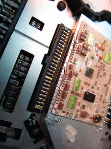

    2
    Доброго времени всем форумчане! В общем появилась и у меня такая беда в виде горящих ABC=ESP=Ручник. Электронную часть блока снял, отрезал верхнюю часть крышки и добрался до внутренностей. Как и у предыдущих авторов обнаружил оторванные у основания платы где гель ,провода. В процессе запайки проводов случайно задел чип резистор, он черного цвета. Он обломился, и теперь не знаю какого он номинала. Огромная просьба если у кого есть такой блок в разборе замерить оомметром тестера какое он показывает сопротивление, Буду очень признателен! Я использовал фото из этой темы и начертил местоположение данного резистора. Заранее спасибо. a5urubem.jpg d465ea6s-960.jpg
  19. marillion
    marillion Новичок
    26 ноя 2016
    2
    Поставил наугад 1 Килоом,собрал ,все работает.Чеки перестали гореть.Кстати электронную часть блока вполне реально снять без гидроблока.

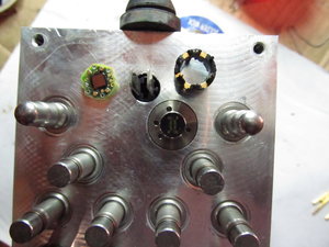

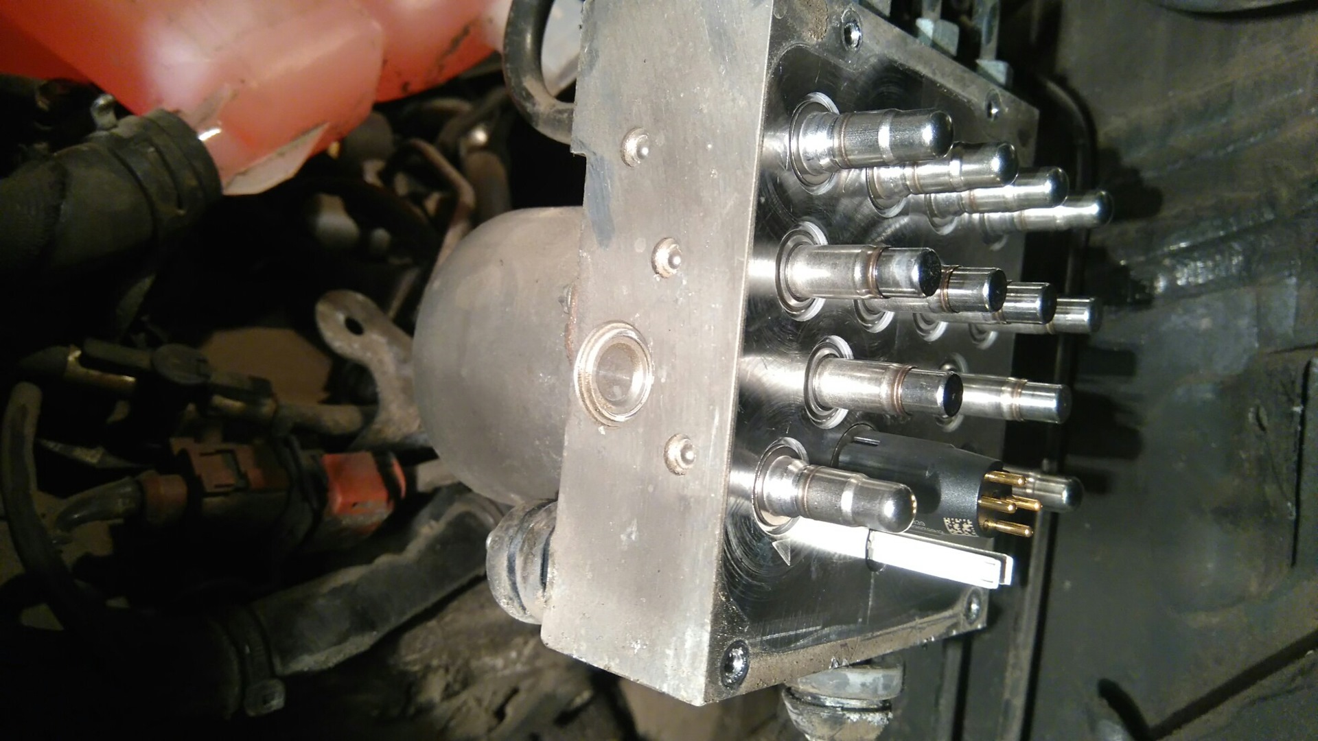

  20. Edinolichnik
    Edinolichnik Участник форума
    18 сен 2006
    167
    ВАЗ2107, ЗАЗ-965 1,5л 62г
    Здравствуйте! Я бы сказал, что не вообще все, а все которые в сторону гидроблока. В сторону разъёма - только если есть которые вот-вот отвалятся. Определяю это по усилию, которое надо приложить к проводку для его небольшого отгибания в сторону.
    Для меня это тоже давний вопрос, и пока не решённый на 100%.
    Это первый раз, пока не отработаны навыки;)
    Если говорить именно про блоки Вошь8.0, то проблема может быть не только в ЭБУ, но и в самом датчике, установленном в гидроблоке со стороны ЭБУ - вот он, между "пальцами" клапанов, с 4 торчащими контактами
    (надеюсь, valerups не обидится за использование фото из его бортжурнала)
    Точнее - в "человеческом факторе" при неквалифицированном и неаккуратном снятии ЭБУ с гидроблока в ограниченном пространстве на машине. Этот датчик торчит выше "пальцев" клапанов, и оказывается не защищён ими при вынимании ЭБУ из под капота, из-за чего его довольно легко "снести", он держится всего на 3 пластиковых ножках. При этом отрываются золотые волоски (такие же, как идут от кристаллов на плате в самом ЭБУ) от тензодатчика к платке с кристаллом обработки и формирования сигнала с датчика
    На втором фото - уже припаяны новые, поэтому более толстые.
    Если блок снимали для передачи в ремонт не сами, а где на сервисе - накосячившие слесаря могут датчик "приставить" обратно, и потом сказать что "ни чего не делали".
    Если вдруг кого постигнет такая проблема, и если не пытались неудачно отремонтировать сами или где, то восстановить можно с большой долей успеха (иначе - замена гидроблока). Если что, пишите в ЛС (актуально для Мск и области, кто может привезти сам, пересылами не занимаюсь).
