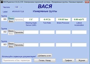

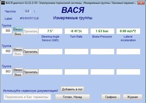

    Подскажите стоклнулся с такой проблемой
    все как у автора темы, теже ошибки . сняли блок, отвалился там один проводок. припаяли. блок стал видеть давление, но ошибку не стирает и появляется новая:
    Адрес 03: Электроника тормозной системы Label: 4F0-910-517.CLB
    Номер блока управления: 4F0 910 517 K HW: 4F0 614 517 K
    Компонент и/или версия: ESP 8.0 front H04 0090
    Кодировка: 0021330
    Код мастерской: WSC 02325 785 00200
    VCID: 2C5CF8A98F10163
    2 Найдены неисправности:
    01435 - Датчик давления 1 в тормозной системе-G201
    008 - недостоверный сигнал
    Стоп-кадр:
    Статус неисправности: 01101000
    Приоритет неисправности: 2
    Частота появления ошибки: 2
    Индекс забывания: 125

    до ремонта в группах измерения писало -47, сейчас же все адекватно. но первая ошибка не стирается, а вторая появляется чуть позже.
    Менять блок?
    в прикрепленном файле скрин с нажатой и не нажатой педалью тормоза
