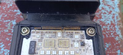

    Здравствуйте все. Тема та же, авто ауди а6с5.. Только контакты пообламывались золотые! Вопрос: можно ли их заменить на медь или алюминь?
    PS: В один прекрасный день выскачил абс, лампа тормозах и что самое не приятное - маслëнка! При этом умер тахометр. Подключил комп с Васей, Василий показал что нет связи с блоком управления двигателем и блоком абс, АКПП ушла в аварию, потому что выдала невозможность определить частоту вращения двигателя.
    Снял фишку с АБС, всë кроме абс заработало, снял электрическую часть и офигел... Мало того, что еë уже паяли, так и срезали крышку как рукожопы. 9 золотых контактов в отвале, 1 серебряный (паяный) тоже

    Я свой так и снял... Если они в нормальном состоянии и без фанатизма тянуть, то выживут

    Конечно, на медь. Сами золотые проводники у меня паять получается очень плохо - слишком тонкие и сразу растворяются припоем:(
    Это ещё ничего срезали, бывает гораздо хуже.
    Если до этого блок работал, значит золотые проводники сами повредили при проверке - без шаловливых ручек они не отваливаются.

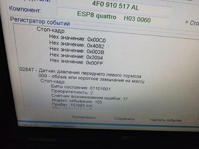

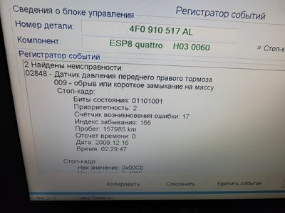

    Здравствуйте. Помогите советом, куда копать. Электронную часть менял два раза на контрактную, механическую, где насос, тоже заменил на контракт, тормоза прокачивал несколько раз, суппорта все обслужены, а ошибка не уходит. 20230822_100724.jpg 20230822_100736.jpg 20230822_100724.jpg 20230822_100736.jpg

    В сторону этих дополнительных датчиков давления, находящихся, судя по https://www.drive2.ru/l/560711623698810111/ где-то на лонжеронах в районе рулевой рейки (что удалось найти, сам не сталкивался).

    По моей проблеме. Вернулся из командировки, сразу взялся проверять провода на датчики давления, оказалось все целым. Нашел на алике датчики заказал, полтора месяца ждал. В январские праздники решил поменять, ничего не откручивается, ни сам датчик, ни трубки тормозные с тройника. Собрал все обратно. После поехал, а АСС заработал, посмотрел по компу, при нажатии на тормоз показания меняются, но ошибка висит. Может не нравится в каком диапазоне работает( от -16 до 94 бар) ?

    HRinatM, перед манипуляциями с проводами/датчиками давление сколько показывало, не смотрели?
    ( от -16 до 94 бар) - верхнее по идее как на педаль надавливать, подозрений не вызывает. А вот нижнее - вызывает. Для "обычного" датчика давления G201 при нулевом давлении диапазон показаний лимитирован +/-5 бар (на практике показания обычно колеблются в пределах +/-1 бар), и при бОльших значениях выкинет ошибку (при отрицательном давлении, по идее, как раз и должна быть ошибка по обрыву или КЗ на массу). Не думаю, что для передних датчиков будут заложены бОльшие значения.
    Давайте показания с обоих передних датчиков (и датчика G201) в состоянии покоя (а можно ещё и по нескольким давлениям при нажатии педали) - посмотрим какая между ними разница (которая не должно быть более околонулевой погрешности).
    Для проверки можно просто подкинуть новые датчики без их перекручивания - что покажут?
    Если после того как ковырялись с датчиками и шевелили проводку и т.д. АБС как то заработала, то проблема таки скорее в проводке и контактах. Окисление/коррозия клемм разъёмов и датчиков, окисление самого обжима проводов в клеммах разъёмов; вероятно где-то в жгутах проводки имеются обжимные соединения разветвления проводов питания и массы на левый и правый датчики, которые тоже могли окислиться и потерять надёжный контакт.
