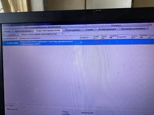

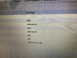

    Здравствуйте друзья, товарищи!
    Нужна ваша помощь, сегодня был на диагностике, вот что показало, блок судя по состоянию уже паялся.. машина месяц у меня и этот подарок остался от предыдущего хозяина, и насколько мне известно, он катался так уже почти год.. пробовать залазить паять или стоит задуматься о контракте?
