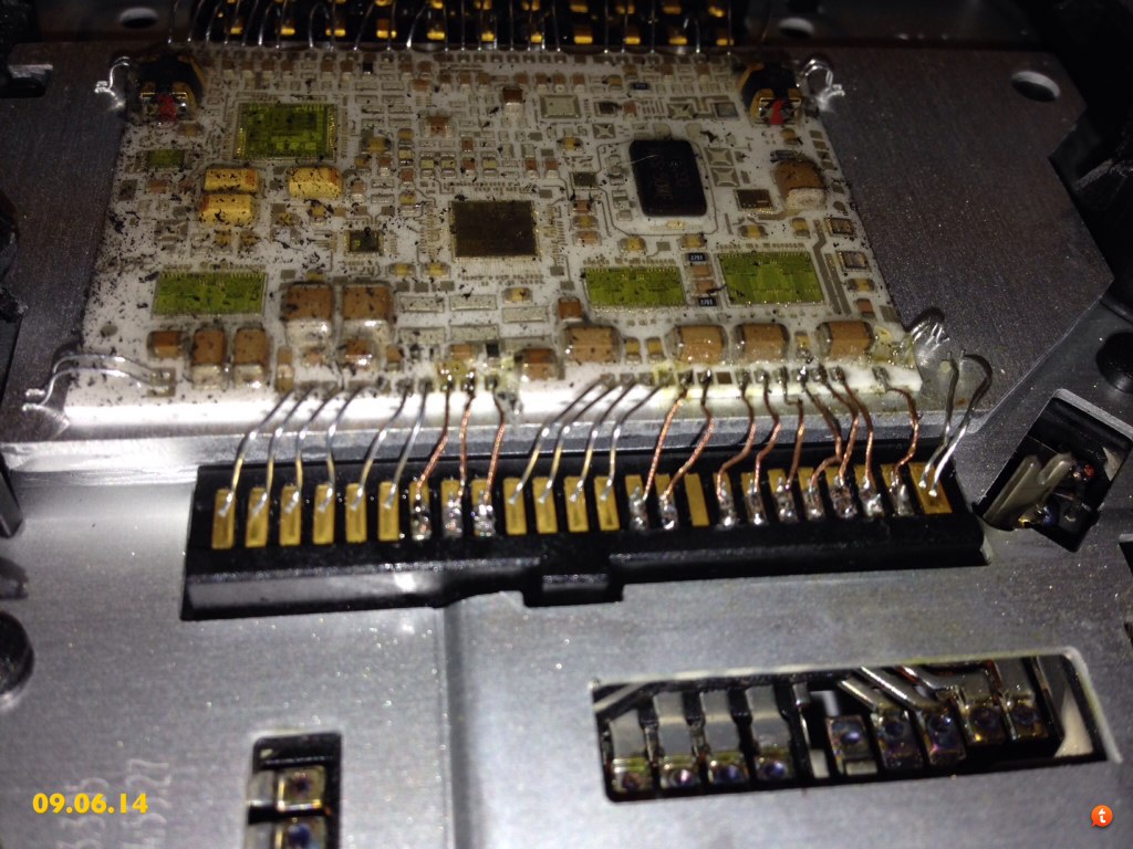

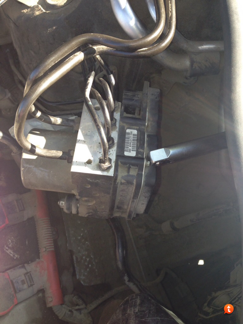

    Добавлю свой фотоочет о ремонте блока АБС без снятия гидравлической части, может кому поможет.
    1. Откручиваем винт крепления расширительного бачка, бачок уводим в сторону и закрепляем.
    2. Откручиваем бачок ГУРа, уводим в сторону.
    2. Откручиваем скобу-держатель- два болта на лонжероне, один на подкрылке, деталь вынимаем.
    3. Отводим в сторону блок, и откручиваем 4 болта крепления электронной части блока. Отсоединяем разъем, заклеиваем малярным скотчем. Снимаем блок и перемещаемся за стол.
    4. Срезаем крышку блока, я использовал мини фрезу, ушло 5 минут.
    5. Находим обломленный проводок, как уже писали максимально аккуратно. У меня к сожалению этого сделать не получилось, при настройке микроскопа он упал на блок, в итоге получил 12 отломленных контактов вместо одного. Запаиваем как описано в теме.[​IMG]
    6. Садим крышку на герметик.
    7. Собираем все в обратном порядке. Заводим авто - ошибок нет.
