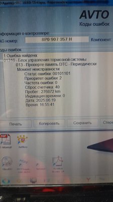

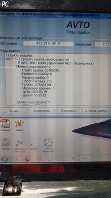

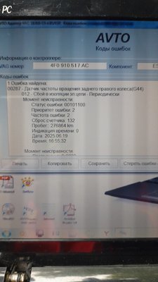

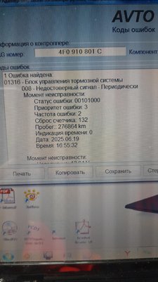

    Оказался датчик задний правый,при попытке извлечь вообще обломился хвостик.И ошибка поменялась на не достоверный сигнал.Выбил остатки,вычистил отверстие,поставил новый датчик БОШ.Всё заработало.
  19. fima76
    fima76 Живу я здесь
    2 июн 2012
    3.127
    A6 Avant 2,7BPP07г
    Не думал я что неисправный датчик вывалит сразу столько ошибок.Начал грешить на блок.Обошлось.
