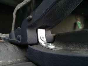

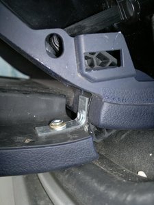

    Вот вчера в леруа купил 2 железки по 5 рублей уже с дырками и прикрутил на 2 петли. Потом уже покрасил в черный цвет, почти не видно))
