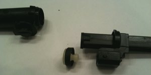

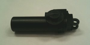

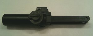

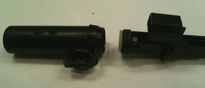

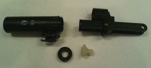

    Заменили мне эту деталь, знал бы ранее как устроена не стал бы менять. Там действительно, как мне кажется, нужно было смазки добавить на внутренние стенки цилиндра ... он пластиковый.
    Сделал несколько фото замененной детали ...
    деталь в "открытом" виде: 1.jpg
    деталь в "закрытом" виде: 2.jpg
    Поршень в разобранном виде: 3.jpg 4.jpg 5.jpg
    Стенки поршня у меня были "сухие" как и резиновое кольцо ... из-за этого он ходил очень туго, голыми руками вытянуть поршень не смог :shock:
