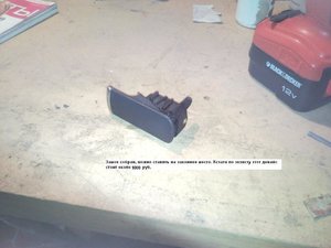

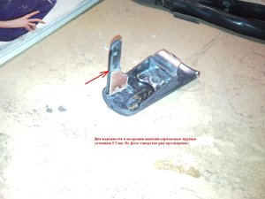

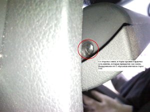

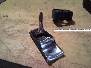

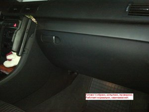

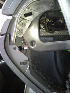

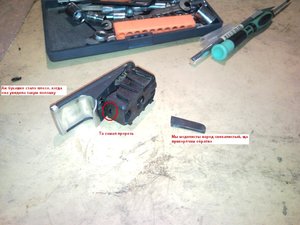

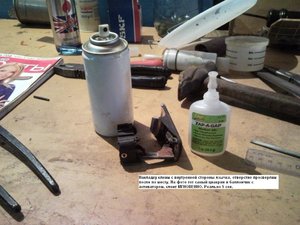

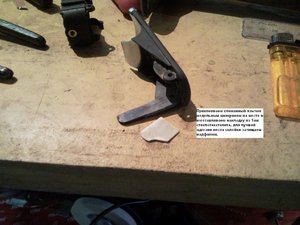

    Размещаю небольшой фотоотчет по ремонту неоткрывающегося бардачка.
    Как мне подсказали, я поддел и снял крышку торца торпеды с правой стороны, увидел язычек на который нужно нажать, нажал и все, сим-сим-салабим!!! бардачек отварился.
    Что было дальше? Смотрите и читайте на фотках.

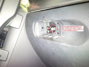

    Продолжение фотоотчета, вроде все понятно, может кому поможет.
