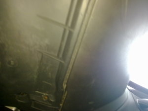

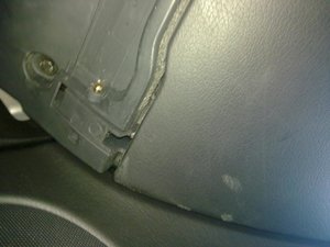

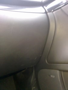

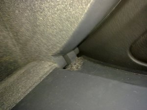

    Бардачек делал сам, делал перед новым годом, пока все работает без проблем. тьфу тьфу тьфу...
    резинку, которая стоит в поршне, просто напросто выкинул. да, теперь нету плавности хода бардачка - зато все работает без проблем.
    Если есть какие-нибудь вопросы - пишите, буду отвечать.
    делалось с помощью паяльника и армированной сетки, которая вплавлялась внутрь пластика в районах трещин.
