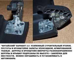

    ремонт с вкрученным саморезом и холодной сваркой полное ховно....сделал как по ссылке с ютуба.все разволилось...вот когда выгнул стальную пластину с просверленными дырками под саморезы по форме и пустоту в сломанном месте залил жидким пластиком....только тогда получилось более менее.там ещё амортик открывания бардачка тож менять надо....он долго не живет.

    Помогал друзьям. Починил штук пять. До сих пор всё держится. В качестве армирующих штырей использовал черные саморезы по дереву, длиной 55 мм. по 2 штуки на петлю. Никакой сетки не использовал, только паяльник и саморезы.

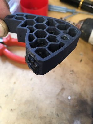

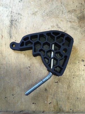

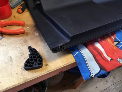

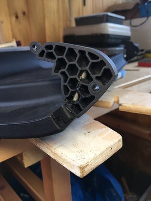

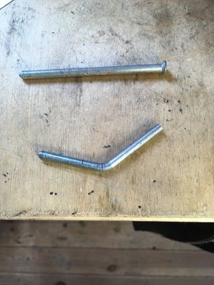

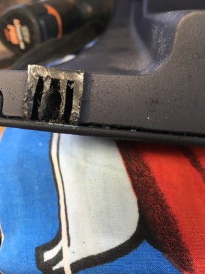

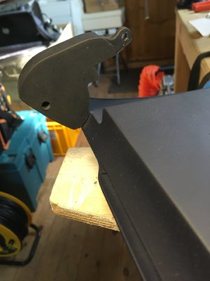

    Вот и мою машину не минул ремонт правого кронштейна петли бардачка. В основном это конечно обосновано монтажом во внутрь бардака USB адаптера для магнитолы и ленью вывести USB разьем наружу, из-за чего он открывался по многу раз на дню и закрывался с усилием через шнур телефона. Так как это произошло на даче, решил ничего на Али не заказывать, а справитьтся своими силами. К тому же мне не понравилось, что уголки и шурупы из ремкомплекта с Али видны при открывании крышки перчаточного ящика. В общем я заколхозил таким образом:
    1. Нашел в хозяйстве длиный болт М4 или М5 (80 - 100 мм).
    2. Просверлил отверстие по диаметру на 0,5 мм меньше диаметра болта вглубь крышки и вглубь кронштейна, чтобы вкрутить и вставить с усилием.
    3. Отрезал шляпку болта и согнул его под нужным углом, прикинув угол визуально.
    4. Вставил болт сначала в кронштейн и вкрутил его в крышку для проверки правильности подобранного угла.
    5. Выкрутил кронштейн из крышки, обмазал болт внутри кронштейна двухкомпонентной эпоксидкой "Момент", а также намазал клеем примыкающие торцы и другой конец болта, немного закапал внутрь отверстия крышки и вкрутил кронштейн петли в крышку до упора.
    На этом закончил. Следов ремонта не заметно.
    П.С. Ремонт был сделан еще в начале августа 2021 года и на данный момент проблем никаких нет. Бардачек также активно используется старшей дочерью, которая сейчас в основном пользуется авто, и иногда мной для подключения телефона к USB адаптеру.
