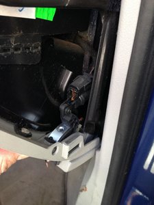

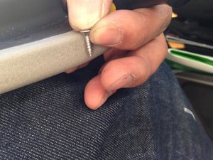

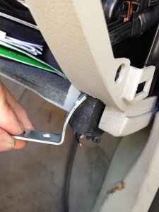

    Для ремонта петель бардачка я себе с ЕБЕЯ выписал специальные уголочки
    китайцы их уж давно придумали... поставил и тоже не парюсь))))
    Audi S4 B6 B7 8E Glove Box Hinge Repair Kit 2002-2008 - вот так в поиске прописывается
