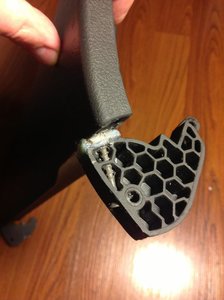

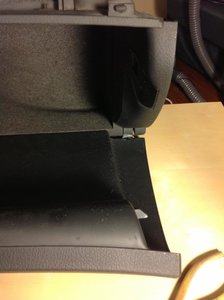

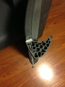

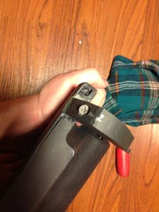

    Вот обещанный небольшой отчет. Не самый удачный пример моей работы конечно, т.к. этот бардачек его уже "ремонтировали" :hot: и соединение залито клеем который убрать полностью уже не возможно.
    1. Приклеиваем (хочу заметить что в этом деле клей выполняет только фиксирующую роль во время сверления и не несет основной нагрузки при дальнейшей работе бардака, в связи с чем не должен выливаться через край - иначе останутся следы ремонта) Угол и принцип сверловки прикладываю на фото. Не забываем высверлить сверлом большего диаметра фаску отверстия куда будет укладываться шляпка.

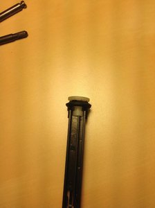

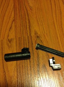

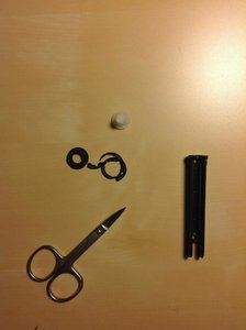

    2. очень важно после ремонта петли доработать поршень таким образом чтоб он не потерял свою герметичность, но ходил относительно свободно. Подрезаем его кольцом таким образом чтоб получилось примерно то что на фото. смазываем силиконом.
    3. Пользуемся.

    год назад я починил почти также, только ушко не сверлил насквозь, даже тут отчет с фотками давал: http://www.audi-club.ru/forum/showpost.php?p=6892018&postcount=259
    способ неплохой, все держится. однако он не дает жесткости. т.е. шуруп в крышке не держится 100% жестко, т.е. открытая крышка своим весом чуть-чуть играет относительно ушка.
    в твоим способе- то же самое.

    у меня на своей а4 точно так же сделано - очень жестко, ничего не шатается даже при нагрузке, на крышку бардачка ноутбук клали в дороге все отлично!

    вот ты когда откинул крышку на весу - понажимай на нее и посмотри на шов между крышкой и ушком.
  15. YohJI
    YohJI Участник форума
    15 фев 2012
    311
    A4 B7, ТТ tq ABT
    Можно и ногой нажать, только зачем, у всего есть свой предел, главное чтобы вещь хорошо выполняла свои функции. :beer:

    Сделал вчера также, хоть и читал эту тему до этого, но позавчера торопился и дёрнул крышку, ну и последствия известны. Клеил на суперклей и соду. Хотел протестировать новый метод. Что из этого получится будет видно. :)
  17. Valentinus
    Valentinus Старожил
    29 мар 2012
    8.056
    Пензенская обл.
    kia sportage 4
    про суперклей и соду недавно тоже узнал, вобще офигеть. но как мне кажется это соединение твердое , но хрупкое, не гибкое, т.е. в месте где пластик будет чуть "играть" - оно отвалится
