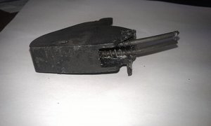

    Внесу свою лепту...
    Не стану разъяснять как снимать бардачок, так как этот этап работы уже описан вдоль и поперек...
    От себя только добавлю что подушку, как тут писали, я не отключал... но и машину правда не заводил, пока бардачок делал... ибо лень матушка:ded:
    итак приступим:

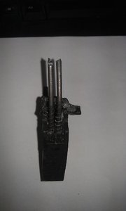

    8. вставляем в нишу петли и под заводскую сварку стальную проволоку пружинного типа, максимально жесткую! а лучше не одну... (я вставил две).
    [​IMG] [​IMG]
    9. далее наводим 2х компонентную эпоксидку и с помощью проволоки или тонкого гвоздя проталкиваем ее как можно глубже в петлю и под сварку, куда запихнули проволоку, так как 2х компонентная эпоксидка схватываемся минут за 5, не проблема подержать петлю так, как она должна быть! Место склеивания должно нагреться, так как эпоксидка вступает в хим. реакцию и схватываясь нагревается, работая как сварка.
    10. далее берем лицевую часть крышки и спиливаем старый клей, так как после того, как крышка была располовинена, обратно она не сходится, мешает немного вытянувшийся пластик. (я убирал болгаркой с наждачным диском по металлу)
    11. берем внутреннюю часть крышки и промазываем среднюю часть клеем (использовал момент) и боковые части, там где плотное прижатие - эпоксидкой.
    12. не теряя времени складываем обе части и плотно прижимаем их друг к другу. (я дополнительно вставил крышку обратно в основную часть бардачка, чтобы защелки ни на миллиметр не ушли и крышка не оказалась в последствии перекошенной).
    А вот как выглядит петля после сборки:
    [​IMG] [​IMG]
    извиняюсь за качество, фоткал на телефон.
    1 человеку нравится это.
