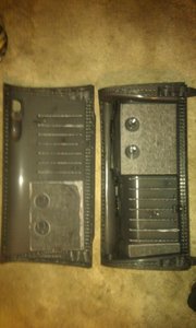

    Крышку располовинил так. Положил ее на стол с мягкой тканью, внутренней стороной кверху. И начиная с нижней части бардачка начал вставлять плоскую отвертку в шов, пока не захрустела крышка, примерно на 1см. и так по всему периметру.Когда края разошлись - вставил отвертку длиннее и начал понемногу вставлять ее по кругу, т.к. крышка склеена капитально по всей ее площади, но клей к счастью хрупкий, он и трещит когда отвертку вставляешь.Потом просто по периметру моментом-гелем склеил.Если делать аккуратно то рубцов от отвертки незаметно.

  5. michael michael
    michael michael Завсегдатай
    20 янв 2008
    624
    VW TIGUAN City 2019 мод.год
    Большое спасибо - при вскрытии учту:thumbup:
