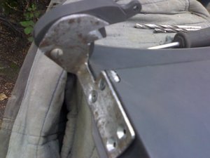

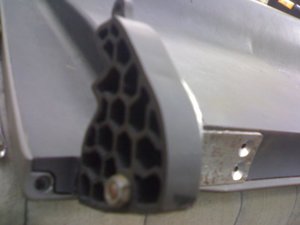

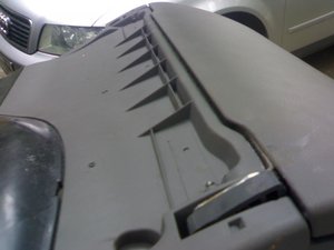

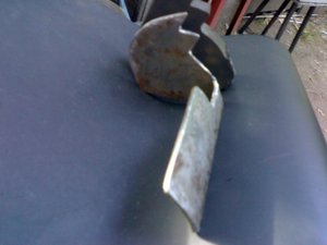

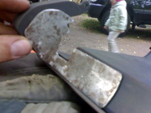

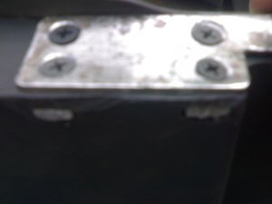

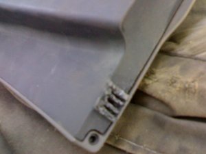

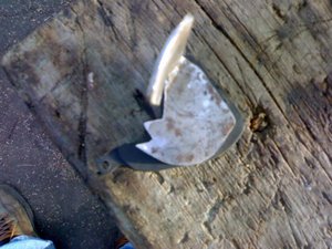

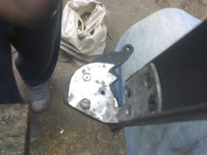

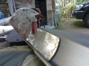

    стал счастливым обладателем и сразу проблема с бардачком и вижу не только у меня. отремонтировал. вроде неплохо получилось. по крайней мере незаметно и работает. в поршень накапал керосин, проткнув его с задней стороны горячей иглой.
    выкладываю фото процесса:

    вроде должно получиться

    под саморезы внутрь крышки необходимо вставить изогнутые соответствующим образом пластинки, лучше стальные, на фото №№ .....35 и ...38 видны их торцы. сама петля тоже стальная.
