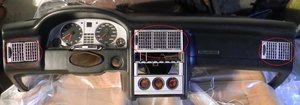

    Друзья , подскажите как снимаются дефлекторы воздуховодов и их рамки на Б 4 ?

  14. RazzoR
    RazzoR Живу я здесь
    1 янв 2003
    3.736
    A80QB4,A4TQB6,OACB
    крючком

  16. Андрей 75
    Андрей 75 Заблокирован
    13 апр 2008
    6.782
    Ауди продан .
    Просто тянуть на себя ?

  19. Vinni58
    Vinni58 Старожил
    18 сен 2009
    34.034
    Пензенская обл.
    узкоглазая
    вот именно, просто тянуть на себя. На них стоит меленькая пружинка полуколечком, которая держит дефлектор на круглых пластмассовых пенечках сверху и снизу. при аккуратном вынимании пружинка никуда не выпрыгивает (если с дури не сломать).
