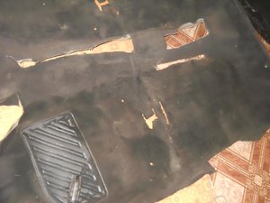

    Чем можно отмыть или обшить напольное покрытие? Советовать искать на разборках не надо. Нету у нас разборок где можно найти это в хорошем состоянии, да и не в хорошем тоже. Думаю обклеить карпетом.

    отмыть:
    я делал так, правда не снимая, сначала пылесос, потом пятновыводителем для ковров, сушка до полного высыхания, пылесос, увлажненный порошок ваниш для ковров, сушка около часа, пылесос. Правда ковер у меня был просто грязный.
    А раз он (палас) снятый, можно тупо постирать с порошком: разлдожить на чистой площадке, намочить, посыпать стиральным порошком, растереть порошок щеткой, дать час-два покиснуть с порошком, потом из-под шланга долго и упорно промывать порошок и вешать сушить.

    Всё вроде отмыл. Жена всучила средство для чистки ковров, щётку и пожелала удачи. К стати поливать из шланга не разумно. Под ковром 2-й слой. Он у меня где попадала вода или антифриз - разложился.

    А я снял и постирал. Осталось выпылисосить из него песок. Пропылисосил бы его сразу же после стирки, но моющего пылесоса под рукой небыло.
    Стирал во дворе, разложив на досках. Сыпал стир.порошок, и работал шёткой. Грязи вымылось много.
    Теперь коврик у меня мягкий, чистый, без пятен. Не липкий :). Тёмно-синего цвета.
