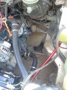

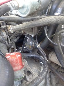

    итак,продолжение колхоза.:D на этот раз объектом приложения очумелых ручек стала система охлаждения двигателя,поводом послужила необходимость замены радиатора,который начал понемногу подтекать. в принципе ОЖ в расширительном бачке от середины между метками до отметки минимум опускалась примерно за неделю,можно было и дальше ездить доливая тосол,но вопервых - еще весной заметил что карлсон стал включаться чаще и работать дольше,что наводит на подозрение что система охлаждения работает на пределе.так и закипеть недолго. сразу скажу-это не помпа и не термостат,все это исправно и работает без замечаний,а именно старый забитый радиатор.:cry: вовторых - в расширительном бачке стал появляться черный налет,промывка системы и замена ОЖ помогли ненадолго. вскрытие показало-радиатор течет по двум углам и основательно подзабит,в шлангах внутренний слой резины окаменел,потрескался и крошится,вот и причина осадка в бачке.новый радиатор взял без проблем,а вот со шлангами вышел затык. либо новые под заказ за негуманную сумму или х.з когда,либо б/у в состоянии чуть лучше моего. решил сделать из вазовских. заодно поставил два девяточных карлсона с доработанными под установку на аудевский радиатор кожухами(идея не нова,и до меня так делали). так же сделал две скорости работы вентилятора, первую включает контроллер,вторую датчик в радиаторе. ну и на входной патрубок печки врезал девяточный кран печки,чтоб перекрывать циркуляцию ОЖ через печку на лето.

  14. Vinni58

    A-80 B3 89г 2.0l
    нет.изначально карлсон был один и то прежние владельцы от родного один кожух оставили. на развале докупил один девяточный кожух и один в сборе.старый радиатор использовал как примерочный макет, по нему и подгонял размеры и крепления.обошелся без сварки,каждый карлсон крепится отдельно. для реализации двух скоростей вращения двигатели дорабатывал,а именно:в стандарте плюсовые и минусовые щетки запитаны попарно. поскольку я делал управление по минусу,минусовые щетки вывел отдельным проводом каждую. подключение карлсонов на первой скорости идет через резистор от копеечной печки (он старого образца и достаточно мощный чтобы держать необходимый ток,электронную регулировку делать пока не стал,проще не значит хуже) ,установил вертикально внутри кожуха за вентилятором,так чтоб был обдув. получилось-обороты первой скорости примерно одна треть от номинальных,ток потребления около 8А.,включение контроллером через его реле при 95,отключение при 90 градусах (тут малость промахнулся,позже поставлю в прошивке 96-93).вторая скорость-оборты номинальные,ток потребления за 12А(у моего тестера предел измерения только до 12А)думаю в реале ампер 16-17,включение через отдельное реле датчиком в радиаторе, включение при 100,выключение при 94. лампочка в приборке сигнализирует о включение карлсонов. да,кстати они врубаются парой,хотя можно и по другому. как-то так. ЗЫ: потрачено 100р. кожух,300р.вентилятор с кожухом в сборе,600р. патрубки и хомуты,1370р. радиатор родом из тайваня(такой же стоял до замены и судя по дате прожил шесть лет). а на разборке за кожух с двумя вентиляторами и двухскоростным двигателем,но без ремня привода второго вентилятора залупили 6тыр. полторы радиатор и две за шланги,все естественно очень б/у.:smile42: ну это так,для тех кто в теме.:nod:
