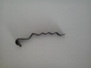

    так поэтому и решил поменять масло, т.к. оно не менялось и потеряло свои св-ва. А пробег уже за 300000 км.
    И кстати в поддоне обнаружил вот такую штуку, может кто знает откуда она? штучка.jpg
