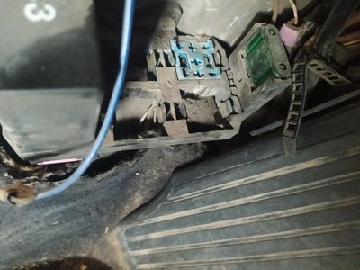

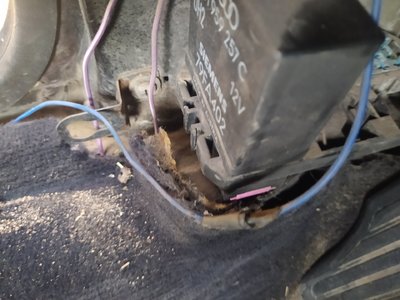

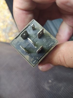

    Сегодня, подвернулось а100 1992 года без кнопки. Что то я в ногах водителя не нашёл этого реле ( как я и предполагал). В действительности не совпадает с вашими бумажками
    Ещё искать?.

    В каком месте искать не подскажите? А вин не скажите этого авто, может этого на самом деле не 1993 год а 1992

    Глянул, в 1992 году не было АВК. Ок Тогда другой вариант: Машина с завода вышла без АБС, а где то потом укомплектовали АБСом старой версии. На проводку бы глянуть, цельная не цельная

    Опять в теории? А когда факты будут.
    Видел я эти схемы, да там за 1993 год есть реле, а на самом деле нет реле. И вообще эти схемы от Mitchel очень могут запутать .

    Это точно домыслы.
    На моем фото, нет же ни проводки ни разъёма.
    Могу ещё фото с другого авто выложить.
