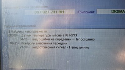

    Audi100 c4 2.6 abc
    Вопрос. Буквенный код коробки не знаю, но 097 эбу показывает, без оборотов не переключается и не трогается даже уже, хотя едет. Мастеров которые говорят что ремонт 200 тысяч без диагностики, хватает. Подскажите может кто знает в Ростовской области/Краснодарский край. Хорошего мастера или сервис которым можно отдать и быть уверенным что деньги отдаются не вникуда. А то за эти старые коробки никто браться не хочет. В крайнем случае поставлю конечно механику, ездить то надо, но хотелось бы ездить на автомате.
  2. Apelpi123
    Apelpi123 Новичок
    10 мар 2024
    50
    По ошибкам только вот.

    Коми респ.
    А6C4 2,6Q АКПП 97г.
    Я не Ванга, но стоит посмотреть косу подходящую к АКПП и разъемы, проверить многофункциональный переключатель F125, а лишь потом лезть в коробку.

    Не увидел ни слова про уровень масла.
    Ошибки спорадические и вряд-ли из-за них проблемы. Надо сбросить и наблюдать.

    Там одних запчастей на 50к наберется. И это при условии, что все железо живое, не убитый гидроблок и бублик.
    Вторая ошибка хреновая. Если блок стоит правильный, от этой коробки, проблема явно с механикой. Цвет масла, кстати, косвенно на это указывает. Ему бы давление для начала замерить и уровень масла посмотреть

    С этим же мастером пообщался он говорит видимо маслонасосу в коробке уже все. Ошибка вторая говорит по соленоиду. Насколько достоверно беспонятия. Но вот так
