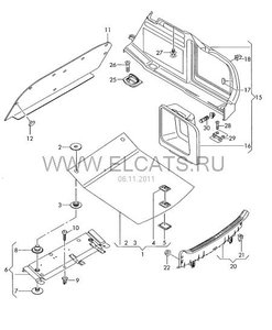

  8. VODOROD
    VODOROD Живу я здесь
    21 апр 2011
    3.300
    Avant 2.7 Tdi BPP
    Снизу с внутренней стороны.
    Надо лечь в багажник на спину, тогда увидите.
    На картинке под номером 27
    Достать заглушку 17 и тянуть в том месте всю обшивку.
  9. VODOROD
    21 апр 2011
    3.300
    Avant 2.7 Tdi BPP
    Значит снимать не хромированную.
    На рисунке под номером 20, обшивка под неё заходит, я пытался снять обшивку не снимая этк планку. Два пистона сломл, т.к обшивку перекосило
  10. Владимир Ильич
    Владимир Ильич Завсегдатай
    6 фев 2009
    602
    A6С8 45TDI 2022
    Огромное спасибо
    Очень полезная инфа, думаю не только для меня, так как в такую засаду может легко попасть любой.
    Это-ж какой мудрый Ганс придумал такую бездарную систему сматывания, для решения которой нужно столько деталей разобрать.
