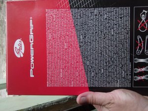

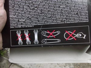

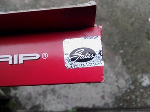

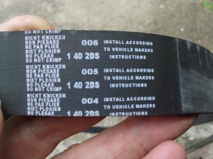

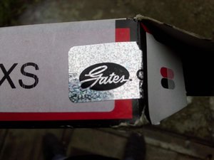

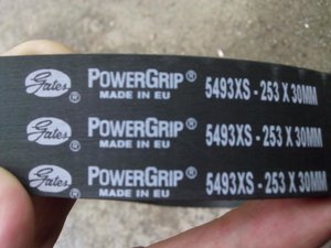

    Купил и установил сегодня Gates. Хоть куча защит от подделки, но как-то он криво обрезан, галаграммы эти.... Ну да ладно, буду поглядывать, а там видно будет. В следующий раз всё же возьму Dayco или Optibelt.

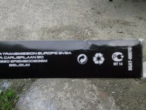

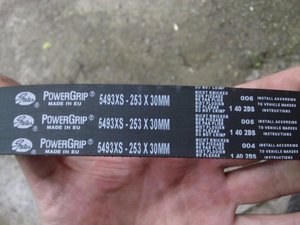

    если не секрет, на ремне какая страна написана? Я имею ввиду made in ...
  9. sivang
    sivang Новичок
    18 фев 2015
    29
    A6 C5 2.4 98г.
    Вот фото.

  10. Лёхан
    Лёхан I'm here for a long time
    10 янв 2007
    11.943
    Тунис
    A6
    Спасибо.
    У меня 6 год трудится немецкий (Gates), ни пыли, ни намёка на износ. Пробег порядка 75 т. Давно бы пора поменять, но рука не поднимается. Таких сейчас уже не делают. Производство в основном в Польше, а качество у них ниже среднего. Много негативных отзывов по "полякам".
