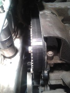

    Во, кстати (вроде как тему сменить немного), недавно видел (и фоткал) ремень ГРМ на "китайце", пробег ремня 60 тыщ...
    Так вот, у нас ремни нааамного иначе устроены :)
